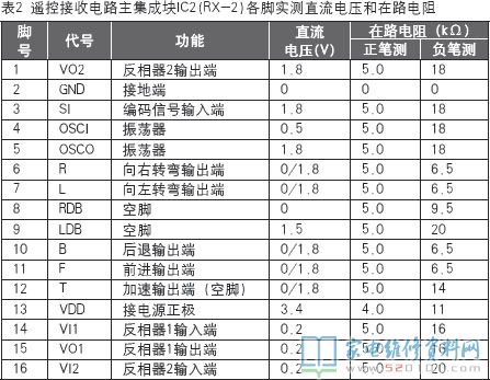

本人通过维修玩具遥控汽车,测绘出一款微型无线遥控玩具汽车的发射及充电电路工作原理图,并实测出该无线遥控玩具汽车发射及接收电路所用集成块TX-2/RX-2的各引脚电压及在路电阻,如表1、表2所示,下面简述其工作原理和检修方法。

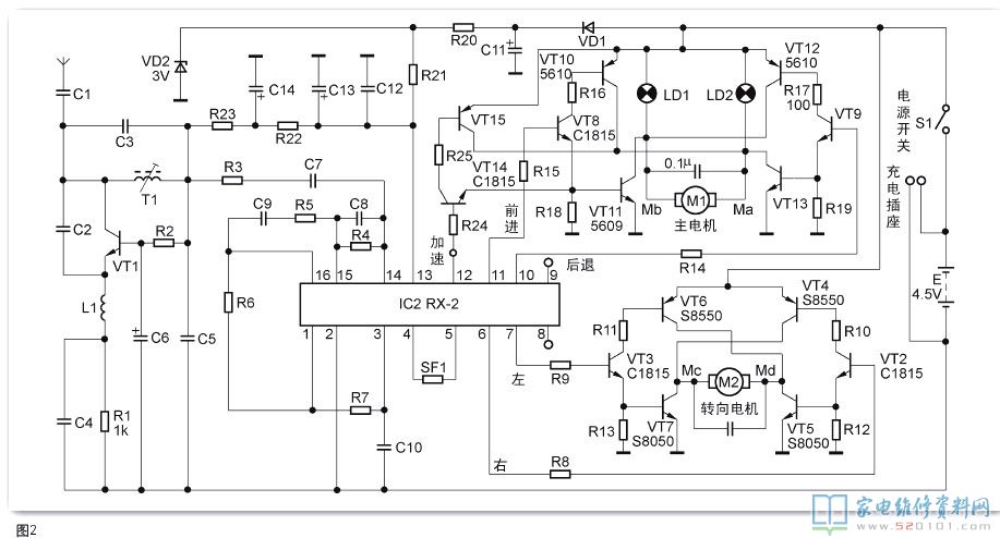

二、遥控接收电路工作原理
该遥控接收电路主要以集成块IC2 (RX-2)为核心及其他元件组成,其 工作原理见图2所示。 当操作遥控器上的各功能键时, 所发出的高频信号经遥控车上的天线 接收后,由超再生接收电路解调出编 码控制脉冲信号,再经电阻R3、电 容C7耦合,送到接收集成块IC2的14 脚,经其内部放大处理后,从其相应 控制端输出控制信号,送到电机驱动 控制电路。电动机驱动电路都是采用 双端平衡方式,改变其两端工作电压 极性,就可控制电动机转动方向。当 输出的是前进信号时,集成块IC2的11 脚输出高电平控制信号,三极管VT8、 VT10、VT11随之导通,电动机M1正 转,遥控车前进。当输出后退,左右 转向控制信号时,用户可自已分析电 路原理。

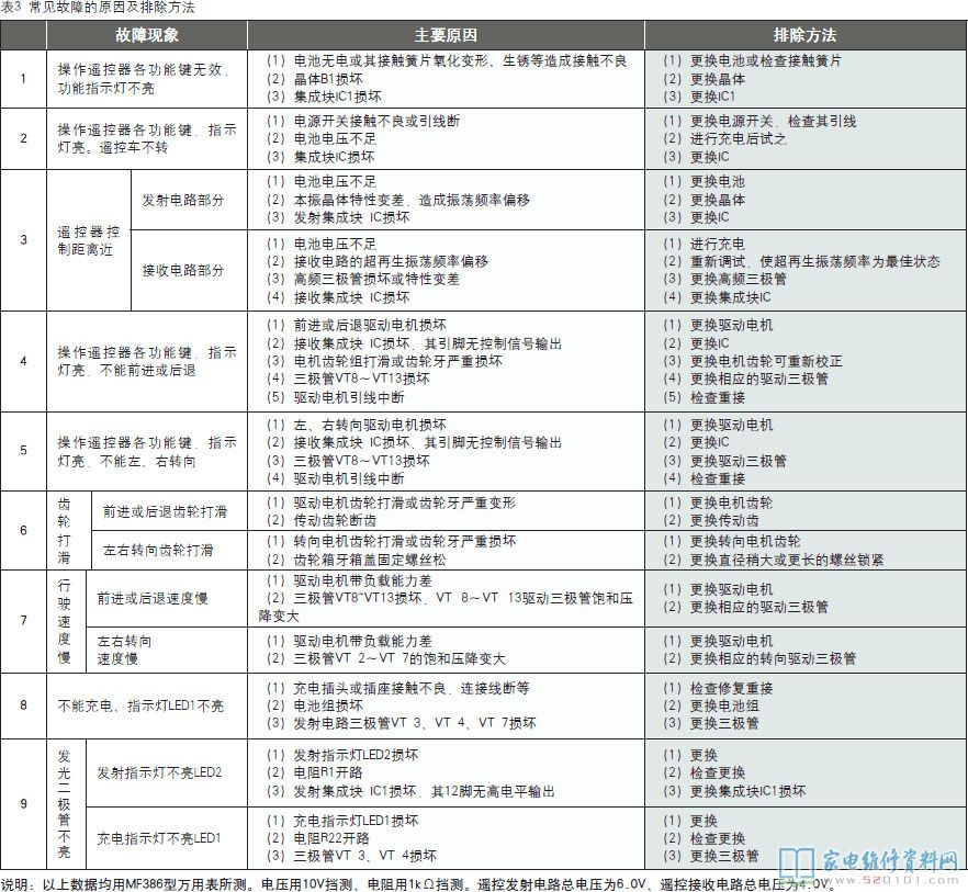

三、常见故障与检修
本文列举的都是消费者自己能动手检修的小故障,如表3所示。
