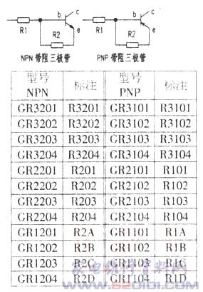

带阻三极管按极性可分为NPN、PNP两大类,如附图所示。通常的带阻三极管,是将电阻R1、R2的值进行合理搭配后,与三极管的管芯封装成系列产品,可使用户的电路设计简单化、标准化。常用的带阻三极管系列产品的电阻比率R1/R2有:10k/10k、22k/22k、47k/47k、1k/10K、4.7k/10k、10/47K、22k/47k、47k/22k等(单位:Ω)。
R1、R2值的大小对带阻三极管工作状态有较大影响。R1越小,带阻三极管的饱和程度越深,Ic越大,输出电压Vol越低,抗干扰能力越强,但对开关速度有影响。R2的大小对带阻三极管截止时的集电极反向电流大小有影响。因此应综合考虑按用途选择产品型号。
带阻三极管通常采用片状塑封形式。主要产品有TO-92、T092S、SQT-23M等几种。带阻三极管以小功率管为主,集电极最大允许电流Icm大多为100mA。部分带阻三极管Icm可达700mA。
带阻三极管为中速开关管,在电路中可看作一个电子开关,当其饱和导通时,管压降很小。
国产带阻三极管常用型号见附表,为GR××××系列产品。因其体积较小,在管壳上标注时,TO-92M型封装,省略掉G。TO-92s型封装省略掉G和首位数字。
带阻三极管由于b极串有电阻R1,b、e极间并有电阻R2,有的系列的R1/R2电阻比率的电阻值也不同,因此用万用表检测时,不同型号的带阻三极管测量值也不同。一般b—e、b—c、c—e极间正反向电阻均相对普通三极管要大得多。
检测时:
1.万用表选R×1k挡。
2. 对NPN型带阻三极管,黑表笔接c极,红表笔接e极;双PNP型带阻三极管,黑表笔接e极,红表笔接c极。测c、e极间正向电阻为∞。短接b、c极,阻值小于50k时,表明该管是好的。
3.测b、c极及b、e极间电阻时,红、黑表笔分别接b、c,b、e极测出一组数字,对调表笔测出第二组数字,其数值均较大时表明该管是好的。具体电阻值大小受管内R1、R2影响而不尽相同。平时应注意多收集相关资料。有条件时检测带阻三极管最好用晶体管特性测量仪测量。
带阻三极管极性判别法与普通三极管基本相同,但应考虑内附电阻R1、R2的影响。
