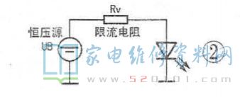

三元素发光LED电路很简单,将LED与限流电阻串联后接在电源上即可,如图2所示。只要工作电压(VB)不变,LED便会发出固定亮度的光(事实上,LED亮度会随着环境温度的上升而微微减弱)。若要改变发光强度,可以通过改变限流电阻的阻值来实现。

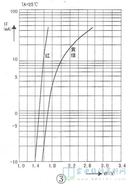

LED的伏安曲线表示LED正向电压(VF,表示正向PN结压降,可以理解为工作电压)与正向电流(IF,表示正向PN结电流)之间的关系。直径为5mm的标准红、绿、黄LED的伏安曲线如图3所示。红色LED的正向电压约为1.5V,绿色或黄色LED的正向电压约为1.7V。一旦LED导通后,LED正向电流会随LED正向电压的升高而迅速增大,例如:红光LED正向电流从5mA升达10mA,但正向电压变化仅0.2V。这类二极管的典型工作电流为10mA,此时红色LED的正向电压约为1.6V ,绿色或黄色LED的正向电压约为2V。
提示:在分析电路时,普通红光、绿光、黄光LED工作电流可按每只10mA,正向电压可按每只2V进行估算。

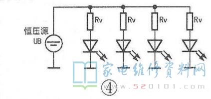

从理论上讲,改变LED的正向压降就可改变LED发光的波长,即发光色彩。对于三元素发光LED来说,改变其正向压降,虽发光波长有所变化,但变化范围不大,即彩色差异较小,例如:常见绿光LED的正常发光波长约为550nm,在正向电流工作电压或环境温度变化时,其发光波长的变化范围仅为25nm,对照光谱,其彩色也仅在纯绿色与青绿色之间微微变化,一般用肉眼难以分辨出来。因此,在实际选用这类LED时,可以忽略不同制造商以及不同批次产品间的差异,并可采用简单并联的方法进行驱动,如图4所示。

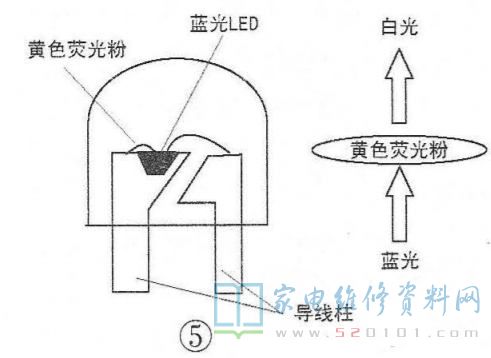

目前,制造白光LED的主要方法是用蓝光LED激励黄色荧光粉,即将黄色荧光粉敷涂在蓝光LED表面,如图5所示。虽然蓝光LED本身光通量并不高,但在激励黄色荧光粉后产生的白光光通量是原蓝光光通量的8倍。

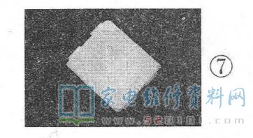

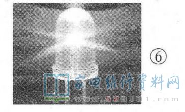

小功率者封装直径有3mm、5mm、8mm、10mm多种规格,如图6所示,其功率为0.066W(额定电压为3.3V,额定电流为20mA)。还有-类小功率白光 LED采用多芯片封装,如图7所示,其功率有0.3W(额定电压为3.75V,额定电流为80mA)与0.5W(额定电压为3.33V,额定电流为150mA)两大类。

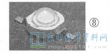

常见的大功率白光LED多采用多芯片封装,其功率主要有1W(额定电压为2.86V,额定电流为350mA)与3W(额定电压为4.28V,额定电流为700mA)两大类。从外形上看,大功率LED除有两个电极外,还自带有专门的散热结构和外部连接金属片,如图8所示,以提高散热效果。而小功率LED由于体积及成本原因,大都无专门的散热结构,仅靠两个电极和外部连接,散热能力较差。

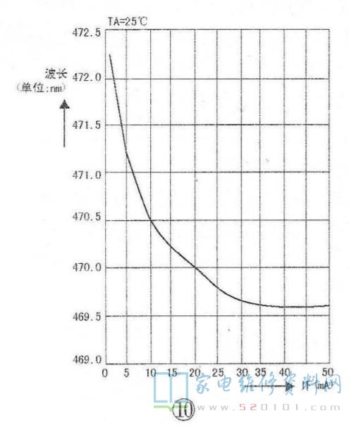

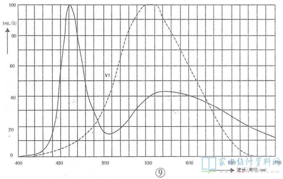

白光LED发出的光的光谱曲线包括蓝光和黄光区域的峰值,如图9所示,其中实线为白光LED发出的光的光谱曲线,第一个峰值所对应的波长约为460nm,对应的彩色为蓝色;第二个峰值所对应的波长约为580nm,对应的彩色为黄色,人眼所看到的是蓝光与黄光混和色,会被认为是白光。图中虚线是人眼对光敏感性曲线。在白光LED中,由于其内部蓝光LED的色彩会随着正向电流的变化而改变,如图10所示,这样白光LED也就会产生色彩偏移。因此,在对色彩要求非常高的场合,如液晶屏的白光LED背光系统中,其驱动就应采用恒流驱动,以保证白色的纯正。

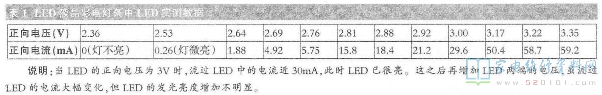

白光LED的制造商或批次不同,其正向电压与电流也不完全相同,常见的白光LED的正向电压范围约为2.8V~3.8V。值得一提的是,当白光LED一旦导通后,若正向电压微小变化,则会导致正向电流大幅变化。一款LED液晶彩电中的LED灯条如图11所示,笔者对一个单元的LED(内部由两颗LED并联)进行了测试,其实测数据见表1。

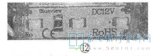

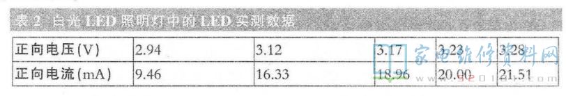

一款用于白光LED照明灯中的LED灯条如图12所示,笔者对单颗LED进行了测试,其实测数据见表2。

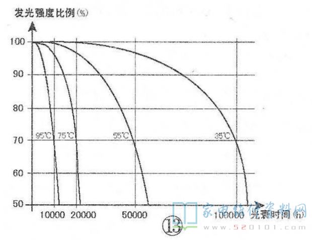

大量实验表明:白光LED的光衰快慢受LED内部PN结温度(简称为结温)影响非常明显,结温越高,光衰越快。一款白光LED的光衰曲线如图13所示,结温为95°C时,亮度降至初始亮度70%的时间约一万小时,75°C时约为两万小时,55°C时约为五万小时,35°C时增至近十万小时。
综上所述,若要延长LED的使用寿命,除选用高效的恒流驱动电路外,最为行之有效的办法是降低结温。降低结温的关键就是要安装性能较好的散热器,以便及时地把LED芯片产生的热散发出去,降低其自身的工作温度。

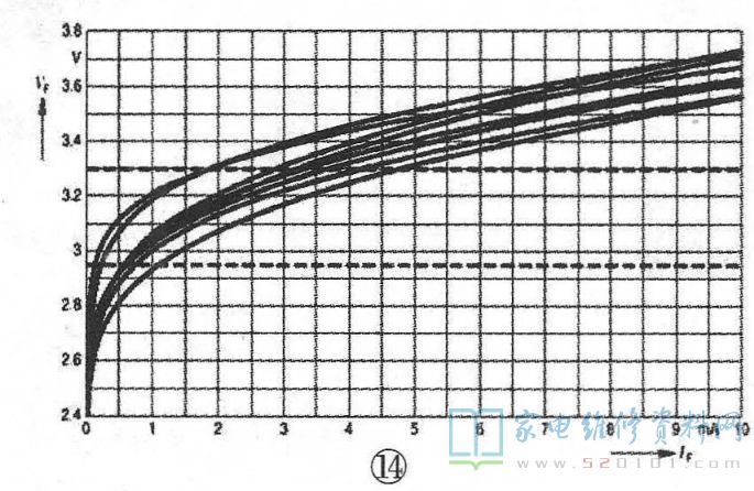

白光LED作为光源时,要求发出稳定的白色,尤其是作为液晶屏的背光时,这样才能保证图像色彩的真实还原。在很多情况下,单颗白光LED亮度并不能满足需求,因此需要让多颗LED组成灯串进行工作。既然是多颗LED,由于元器件的离散性,其伏安特性曲线也就有所差异。笔者随机选择了多颗白光LED,将它们并联,即给每颗LED加上相同的电压,所得的电压、电流电压曲线如图14所示。
以所加电压3.3V为例,此时各颗LED的正向电流并不相同,出现了2mA~5mA差异,这将产生白光色彩的变化,从而导致液晶屏色彩重现的失真。另外,正向电流的差异也会导致各只白光LED发光强度不同,因此造成背光不均匀。为了减小各只LED工作时的色差与亮度不均程度,白光LED应外设驱动电路,以便提供符合要求的输出电压,并给并联连接的LED(单只或灯串)提供相同电流。

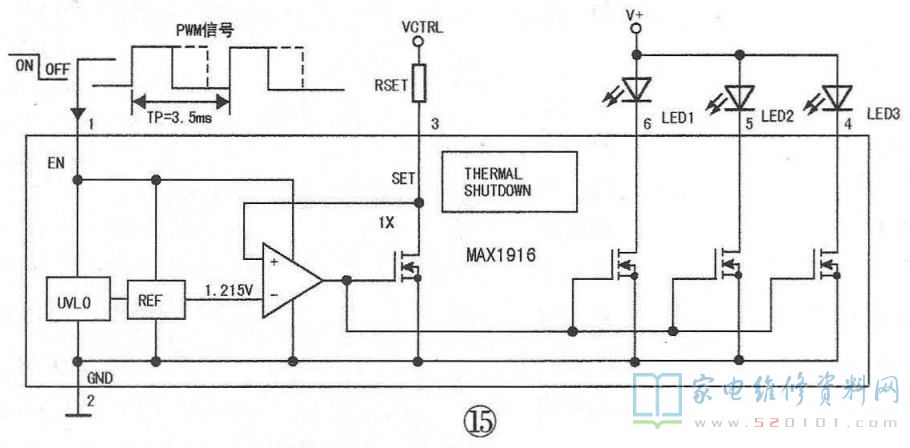

在具体的LED驱动电路中,PWM信号通常由微处理器或ADC电路提供,该信号加到LED驱动芯片的亮度调节端,例如:在LED驱动芯片MAX1916中,PWM信号加到MAX1916的①脚(EN端),如图15所示,当脉冲为高电平时,IC内部的LED控制器让场效应管导通,LED1~LED3发光;当脉冲为低电平时,IC内部的场效管截止,流经LED1~LED3的漏电流约为1uA,LED1~LED3熄灭。若在一个周期内LED熄灭的时间较长,则看起来整个灯串的发光就较暗,反之则亮。

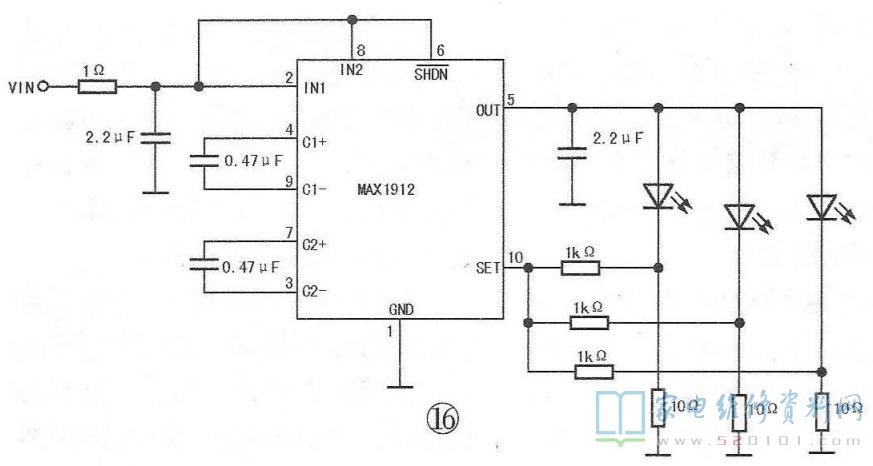

MAX1912是一款具有电流控制功能的LED驱动芯片,内部集成有高效的充电泵,将输人电压提升1.5倍或2倍,达到LED工作所需的电压。该芯片多用于低压(低于LED的正向导通电压)供电的设备中,其驱动3颗并联LED的电路如图16所示。MAX1912的⑤脚(OUT端)具有60mA的电流输出能力;其10脚(SET)外接10Ω的电流检测电阻,IC内部电路则将SET端电压维持在200mV,这样流过各路LED的电流=200mV/10Ω=20mA,从而确保流过各只LED的电流相等。
若用MAX1912驱动额定电流.为10mA的白光LED,则可在⑤脚外接6只并联的LED,且将每只LED的电流检测电阻阻值改为20Ω即可。

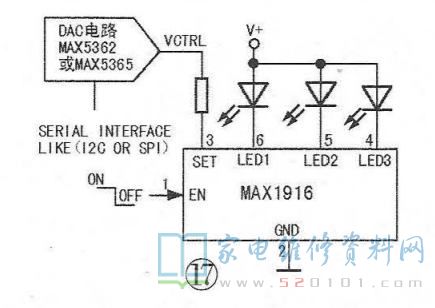

如果电器的供电已高于白光LED正向电压,这时驱动电路就不需要升压功能,仅对白光LED进行恒流控制即可。图15所示MAX1916就属于这一类,在数码相机中用得较多。由于数码相机内部设有+5V电源,且功率足够驱动几只白光LED,则其LED驱动电路非常简单,如图17所示。实际工作时,流过每只LED的电流基本相等其误差小于0.3%。

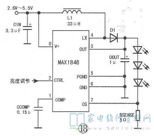

在小屏幕手机或MP3、MP4中,常用MAX1848驱动3颗串联的白光LED,作为液晶屏背光源,其电路如图18所示。MAX1848是一款具有电流控制功能的升压型LED驱动芯片,输入电压为2.6V~5.5V,输出电压可高达13V。该芯片的⑦脚(CS)外接LED电流检测电阻;②脚(CTRI)为LED灯串的亮度调节端,流经LED灯串的正向电流正比于②脚的电压,这样通过②脚即可实现PWM亮度控制的功能。另外,当②脚电压低于0.1V时,芯片进入关机模式。

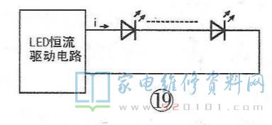

该方式是指将所有的LED全部串联,形成一个灯串,其连接简图如图19所示。
这一方式优点是能保证流过每颗LED的电流一 致,缺点是在LED数量较多时,需要驱动电路输出较高电压,并且还存在一颗LED开路导致整个支路失效(所有LED均不亮)的状况。

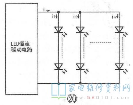

2)多灯串并联
这种连接关系是先串联后并联,即先将LED分组串联,形成多个灯串,然后再将这些灯串并联起来(该方式常简称为串并方式),其连接简图如图20所示。
采用这种连接方式的优点是不需要驱动电路输出很高电压,例如:某台32英寸LED液晶彩电,共有144颗LED(每只LED的电压为3V),若按前一种方式全部串联起来,则要求LED驱动电路输出电压为432V;若采用36颗串联后再4路并联,则LED驱动电路输出电压为108V。
在这种连接方式中,由于驱动电路输出的总电流I恒定,在理想情况下(每条支路上所有LED的正向电压总和相等),流过每个灯串中的电流均相等,等于I/n。正是这一特点,会出现以下隐患:若某-灯串中有一颗LED开路,该支路无电流通过,则原有的电流就会“分摊’到其他支路,造成其他支路超负荷工作。
再者,由于LED的正向电压存在离散性,无法保证每个灯串中LED的正向电压总和一致,这将导致流过每个灯串中的电流并不相等,而是LED正向电压总和大的灯串电流小,LED正向电压总和小的灯串电流大。在极限情况下,LED正向电压总和小的灯串的实际电流可能超过安全值,从而造成LED损坏。同时,也会出现这一种状况:如某一灯串的一颗LED短路,则该灯串的正向电压总和下降,结果便是这一灯串的实际电流急剧增加(会导致这一灯串中的LED提前损.坏),而其他支路的工作电流均减小。
综上所述,在实际应用中,应尽量避免采用图19所示的多灯串并联驱动方式。

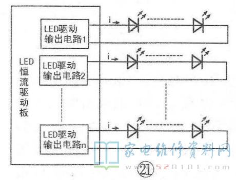

3)多路串联驱动
在这种连接关系中,将LED分成多个灯串,每一个灯串由单独的驱动电路对其进行驱动,并进行电流检测。简单地说,就是采用多个驱动电路,每个驱动电路只驱动-个灯串,其连接简图如图21所示。
该方式实为前两种连接方式的优化组合,既具有第一种连接方式中“电流相等”的优点,也具有第二种方式中“无需驱动电路输出很高电压”的优点,同时避免了第一种连接方式中“一颗开路全部不亮”的缺点,也避免了第二种连接方式中“电流分配不均”的缺点。
在该连接方式中,若某只LED开路,则这一灯串不亮;若某只LED短路,在对应驱动电路的控制下,这- 灯串中其他LED仍会正常工作。大量实践表明,LED失效基本为短路,开路现象极少,因此这种多路串联驱动方式应是比较可靠的,这也正是LED液晶彩电或彩显的背光LED采用该方式连接的原因。

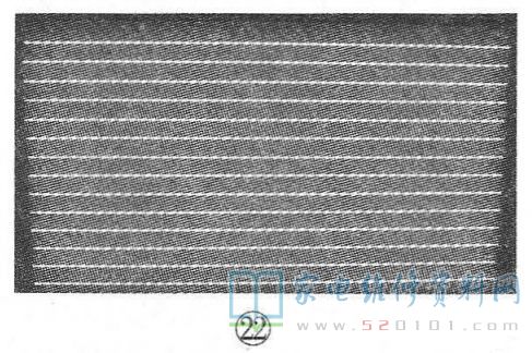

CCFL是冷阴极荧光灯的英文简称。cCCFL 是一种气体放电发光器件,其构造类似常用的日光灯,其外形如图22所示,通过连接插头与逆变电路(亦称高压板)相连。
CCFL具有灯管细小、结构简单、表面温升小、亮度高、易加工成各种形状(直管形、工形U形、环形等)、使用寿命长、发光均匀等优点,曾是早期液晶屏最为理想的背光源。

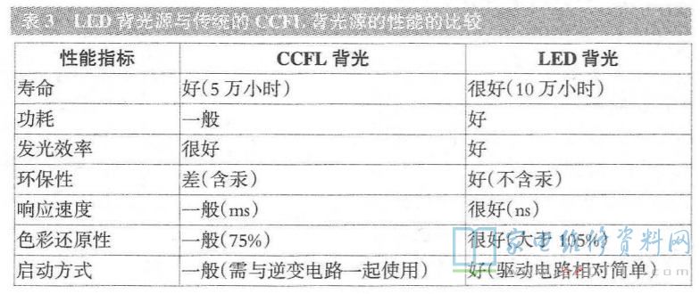

近年来,在绿色环保的大背景下,节能健康的LED背光源出现了,并迅速发展,得到了广泛的应用。是什么原因让LED背光源如此受欢迎呢?下面不妨对LED背光源与传统的cCFL背光源的性能进行一个比较,具体情况见表3。
从表3中,可以看出,相比于传统的CCFL背光源,LED背光源具有的优势非常明显,几乎在所有的性能指标上,LED背光源的性能都远远高于传统的cCFL背光源,符合了当今社会对于低碳、环保、绿色能源的要求。

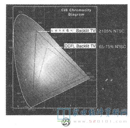

在色彩还原性方面,LED背光源的色域( 就是指某种设备所能表达的颜色数量所构成的范围区域)非常宽,这一点非常重要,因为液晶显示器(LCD )的图像是通过对背光进行过滤而显示的,即LCD的色域完全取决于背光源的色域。为了能够直观的表示色域这一概念,CIE(国际照明协会)制定了一个用于描述色域的方法,即CIE-xy色度图。在这个坐标系中,色域范围用RGB三点连线组成的三角形区域来表示,三角形的面积越大,就表示这种显示设备的色域范围越大。采用CCFL背光源的液晶显示器的色域较小(小于CRT显示器);采用LED背光源的液晶显示器的色域不仅大于CCFL背光源,还大于CRT的色域,如图23所示。

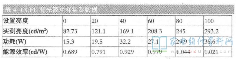

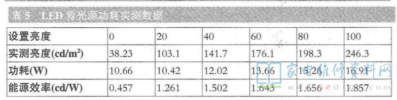

另外,在功耗方面,LED的功耗要低于cCFL背光,即LED背光源节能,具体节能情况下面通过实测数据来说明。-款采用CCFL背光源的21.5英寸液晶屏的功耗实测数据见表4,另一款采用LED背光源的21.5英寸液晶屏的功耗实测数据见表5。
通过表4、表5不难看出,虽然在最大亮度方面,cCFL背光源要明显高于LED背光源(说明:此处的最大亮度是仅限于测试的这两台液晶屏,实际中许多LED背光源的最大亮度还高于CCFL背光源),但是在功耗方面,尤其是随着亮度的增加,LED背光源功耗远低于CCFL背光源,这正适合当今社会对于绿色消费的要求。在能源效率(能效比)方面,LED背光源已远远地超过了CCFL背光源。另外,在最大亮度下,LED背光源的能源效率达到了1.857,已明显超过了国家对于液晶显示器的一级能效标准。
综合起来,LED背光源与CCFL背光源的性能对比可以总结为以下几个方面:
功耗:在同等的亮度下,LED背光源的功耗明显低于cCFL背光源,可以节省电能30%~50%。
另外,低功耗还可大大减少机器的发热,从而提高系统的稳定性与可靠性。
亮度:LED背光源的亮度要高于CCFL背光源。虽然CCFL背光源可以在一定程度上提高亮度,但这是以大大提高功耗为代价的。
色彩和色阶:LED背光源比CCFL背光源有更好的色域,因此拥有更好的色彩还原能力。由于有更好的色阶,LED背光源的色彩过渡能力也明显优于cCFL背光源。
可靠性和寿命:经过合理的设置,LED背光源可在较恶劣的环境下正常工作,并且有着更好的抗干扰能力。LED本身的寿命较长,这意味着LED背光源的寿命也较长。
正是由于具备了以上特点,LED背光源正在快速、全面替代CCFL背光源,现已成为当前液晶彩电的首选背光源。
