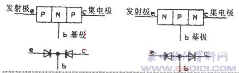

将晶体管三个管脚编上号1、2、3,万用表作三种测量,即测1-2、2-3、3-1,每种又分正测与反测。这六次测量中,有三次属正测,且电阻读数各不相同。找出正测电阻最大的那两只管脚,例如1—2,另一只管脚3便是基极。这是由于不论PNP管或NPN管,都可视为两个二极管反向连接而成(如附图)。发射极、集电极与基极间的正测电阻即一般二极管正向电阻,很小。当两表笔接集电极和发射极时,总有一个二极管处于反向状态,其阻值远大于一般二极管正向电阻。
3.判别极性
黑表笔接已确定的基极,红表笔接另一任意极,若为正测,则为NPN管,若为反测,则为PNP管。这是因为黑表笔接万用表内电池正端,如为正测,黑表笔接的是P端,晶体管属NPN型。如为反测,黑表笔接的是N端,晶体管属PNP型。
