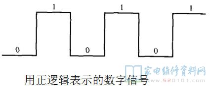

数字信号只有“0”和“1”两个数值。在数字电路中,有正逻辑和负逻辑两种体制。
正逻辑体制规定:高电平为1,低电平为0
负逻辑体制规定:低电平为1,高电平为0
这两种逻辑中,正逻辑更为常用。
