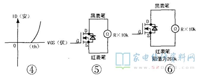

那么能否用47型万用表的RX10k挡来测量大功率场效应管漏极与源极之间是否漏电呢?以彩电电源开关管BUZ91、BIZ334、P6N060.... 绝缘栅型N沟道增强型场效应管为例,这些管子的漏极、源极之间均内附有二极管如图3所示。
首先,将三个脚短路--下,以泄放存电,然后用Rx10k挡,黑表笔接漏极(D),红表笔接源极(S),如图6所示,阻值竟然有260k!难道这只PENC60的D极与S极之间漏电?不可能,因为这只管子是从正常的彩电上取下的。结论:用RX10k挡测大功率场效应管的漏极与源极之间是否漏电,有可能误判!
那么是什么原因呢?可以肯定260k阻值是漏极与源极有一定程度导通的结果,由这种场效应管转换特性曲线图(图4)可以看出,漏极与源极有一定程度的导通,必然有正向偏压(栅极正、源极负)Vgs加到栅、源两极,且这个V一定大于或等于开启电压Vgs。

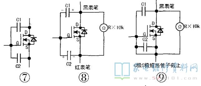

那么这个Vgs是怎样加到PGNC60的栅、源两极上的呢?测量前已经将它的三只脚短路一下,故不会存电,用RX10k挡测量时,表笔从未碰到栅极,所以栅极始终悬空。那么只有一种可能,就是管子内部极间分布电容在做怪,如图7所示。
用电容表测这只P6NC60极间分布电容,栅极与漏极之间(分布电容(相当于图7中的C1 )容量约为1900pF, 栅极与源极之间(分布电容(相当于图7中的C2 )容量约为1600pF。
笔者测过一只彩电电源开关管H12N60F1就是如此。测量时,首先将三只脚短路一下,然后用Rx10k挡测,黑笔接漏极、红笔接源极,此时表针不动,说明管子是截止的。可见用Rx10k挡测大功率场效应管的漏极与源极之间电阻,会出现两种状况:-种是漏极与源极有一定程度导通,另一种是漏极与源极是截止的。注意: 测量前均应将三个脚短路一下,以免存电。
之所以出现两种状况,与管子极间分布的电容C1、C2(如图8所示)的容量有关系,同时还与管子的开启电压Vgs大小有关。也就是说,当C2分得的电压大于或等于该管的开启电压Vgs时,管子的漏极与源极有一定程度的导通 ;当C2分得的电压小于开启电压Vgs时,管子的漏极与源极是截止的,阻值为无穷大。

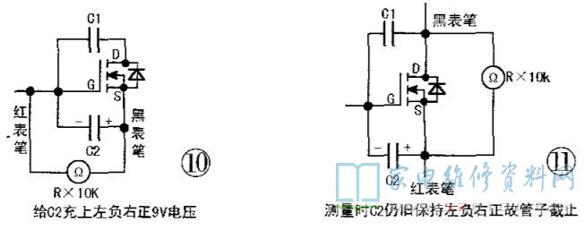

第一种方法:短路栅极、源极法,即测量时将栅极与源极短路,黑笔接漏极,红笔接源极,如图9所示。如果阻值为无穷大则管子漏极与源极不漏电;如果阻值不是无穷大则管子的漏极与源极漏电,应淘汰。
这种方法的原理是:先给c2充上9V电压,且左负右正,即所加的栅源电压是反向偏压9V左右,故管子截止,当用RX10k挡黑笔接漏极、红笔接源极测量时,如图11所示,则C2、C1对9V电压进行分压,因分得的电压低于9V,则栅、源极间仍为反向偏压,所以管子是截止的。
说明:1.数字表不宜检测元件是否漏电,故用指针式万用表。2. 47型指针万用表的Rx10k挡,两表笔之间的电压为9V左右,黑表笔为正极,红表笔为负极。
