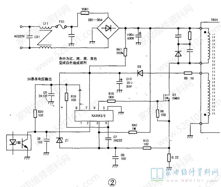

另有一台现代21.5英寸组装LED液晶电视机,内电源供电,故障现象为不开机,指示灯不亮。拆机检查,发现电源是由KA3843组成的单12V供电,由于驱动板上有12V电源接口,直接用外接适配器测试,一切正常,故障明显在电源.把电源拆下来,没看见有明显烧坏的元件;通电,发现电源板上的绿色指示灯亮起来,测12V电压正常,难道是电源有虚焊?赶紧加焊一遍装回机中,通电试机,还是不开机,面板指示灯仍旧不亮。再次拆下电源板单独维修,发现通电时电源板上的指示灯不亮了,但每次拔掉电源插头,指示灯会亮一下就灭了(和例1相反)。测300V正常,断电后测300V很快就消失,正是被这一现象误导使我没有去查启动电路,走了弯路(根据以往修理A3等机芯彩电的电源经验,断电后300V很快消失,说明启动电路正常,造成了误判)。用KA3842代换KA3843后故障现象不变,最后还是在100uF/400V的大电容旁边发现电阻RA1(200k)开路,见图2,将其换后电压恢复正常。

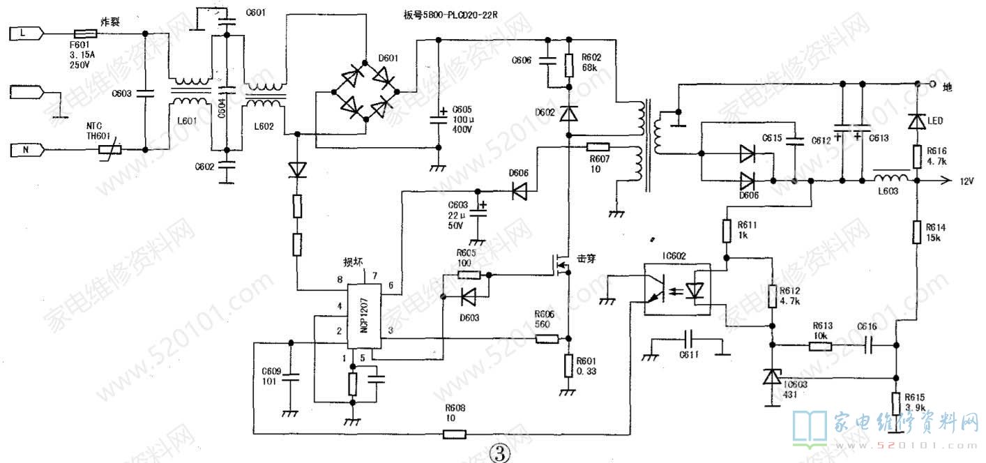

另一台创维M20LA监视器,电源板被雷击,板号5800-PLCD20-22R (和5800- PLCD20-23R尺寸、电路都相同,可直接互换)。此电源板功率较大,质量稳定,在创维17英寸、19英寸、20英寸监视器上有应用,电路见图3。经查为电源管理芯片NCP1207、场效应管、保险丝损坏,将上述元件更换后测12V电压输出正常,故障排除。
