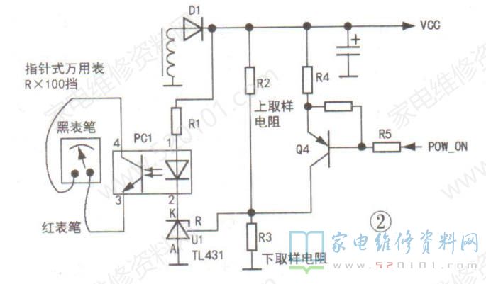

《家电维修》杂志2022年第3期40页《巧用电压法快速检测开关电源稳压环路》一文所述方法便捷、高效且安全,一次检查可以判断多个元件是否正常。笔者在实修过程中是用一个可调稳压源(1.5V~24V),负极接地,正极接整流二极管的负端,逐步提高电压,同时用万用表测光耦次级两端的阻值,若稳压环路正常,当外加电压增加到某一值时,光耦次级两端的阻值会突然变小,这个电压值等于该开关电源的输出电压(如和标注电压相同,说明稳压环节正常)。
现在,许多家电为减小待机功耗,待机时开关电源输出的电压会降低,其稳压电路如图1所示,待机时CPU发出的POW ON信号为低电平,Q1截止,R4脱离电路,下取样电阻阻值变大,U1(TL431)的R极电压升高,K极电压下降,光耦pC1的③、④脚间导通电阻变小,开关电源输出电压降低。
图1是用改变下取样电阻的阻值来降低输出电压,当然也可改变上取样电阻的阻值来降低输出电压,如图2所示。待机时,CPU发出低电平POW_oN信号,Q1导通,R4与R2并联,上取样电阻阻值变小,U1的R极电压升高,K极电压下降,PC1的③、④脚间导通电阻变小,开关电源输出的电压降低。须说明的是,图2电路仅适用于输出电压不高于5V的,因为一般主板输出的POW_ON信号电压不会高于5V,若VCC电压高于5V,则Q1会-直处于导通状态而无法开机。
若用外加电压法检测图1、图2电路,电源板是不需要上电,PC1次级也不需要脱离电路,但电源板与主板的连接线应断开。在图1中,由于Q1截止,R4不起作用,稳压环路处于待机状态,此时调节外加电压,会发现当万用表测得的阻值大幅变小时,此时的外加电压要比标称值vCC低很多(不要误判稳压电路有问题),这时可在POW_ON端加上一个高电平(一般是5V),此时万用表所测的阻值会变大,继续增加外加电压,当电压升高到某一值时,万用表所测阻值会突然变小,这时所加的外加电压值才是开机时的标称输出电压vcC。如果要想知道待机时的输出电压可将POw_ON端接地,让Q1导通(R4与R2关联,会减小上取样电阻的阻值),让稳压电路处于待机状态后再测。在图2中,由于Q1截止,R4不起作用稳压环路处于开机工作状态,在万用表所测阻值发生突变时的外加电压值就是开机VCC电压。
在实践中发现,当外加电压接近标称输出电压时,稳压电路对外加电压的变化很敏感,外加电压微小变化就会使万用表所测的阻值发生大幅度变化,这也可以间接判断稳压电路的稳压精度。另外,有的开关电源没有标注输出电压,用此法还可以准确地测出该电源的输出电压值。如果是单组电压输出,先观察滤波电容的耐压,估计电压的范围,然后直接用.上述方法测试。如果有多组电压输出,最重要的是先找到上取样电阻(R2),然后将外加电压接在上取样电阻的.上端即可。对于两路输出都有上取样电阻的(如原文图1),可以分别测两次,可以得到两组不同的输出电压(由此判断稳压电路是否正常)。
另外,在图1、图2中,U1的R极是一个重要的测试点,当外加电压小于输出电压时,R极电压小于2.5V,慢慢增加外加电压,R极电压也会上升。在正常情况下,当R极电压达到2.5V时,万用表所测的阻值会大幅度减小。如果R极电压低于2.5V ,万用表所测的阻值就会发生变化,或R极电压超过2.5V时,万用表所测的阻值没有发生变化,这时应检查PC1、U1、R1等元件。在测量U1的R极电压时,最好用数字万用表,这样精确度较高,加之数字万用表内阻大,基本不会影响取样电路的分压比。
