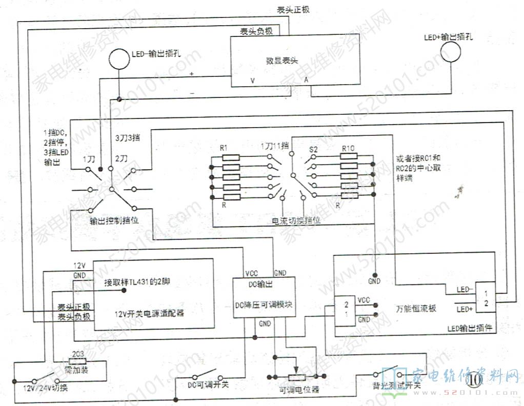

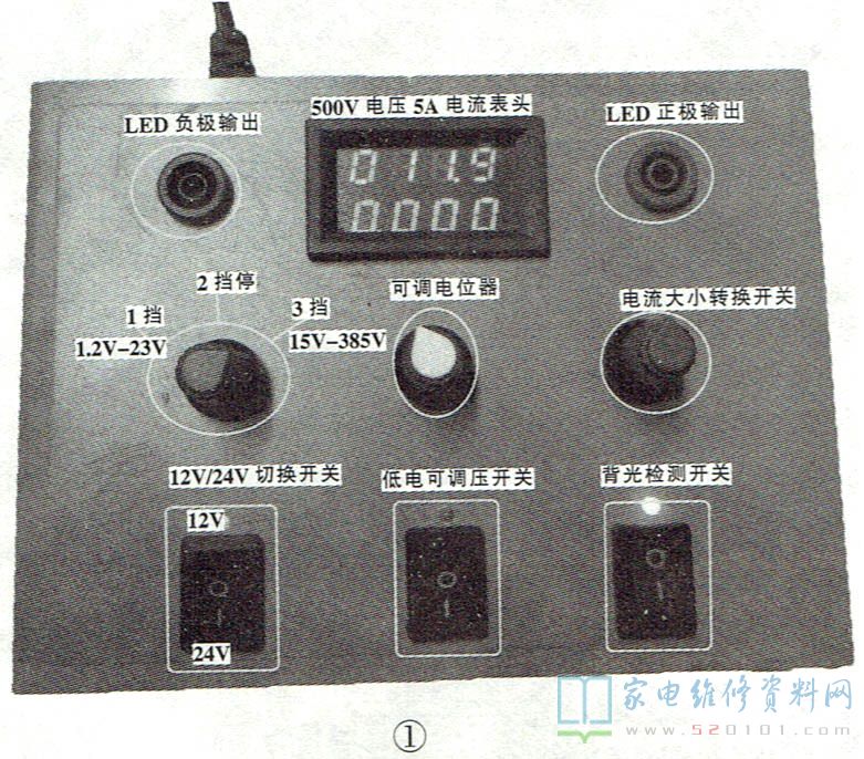

笔者利用万能恒流源背光板多次实验改进,成功制作了一款适合维修用的LED背光检测工具。该检测仪通过一只转换开关 ,既可以单独测试3V或者6V的单粒灯珠好坏,也可测量LED液晶显示器和液晶电视机的任意一款LED背光,输出电压最低为16V,最高为345V左右,电压根据灯条自动识别。

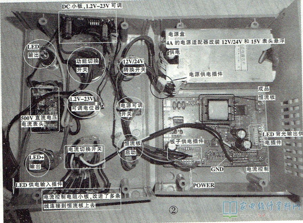

主要器件: 万能恒流板(输出电压90V~190V)一块、电流电压双显表头一只、12~24V电源适配器一个(可用废旧笔记本电源),外壳一个(废旧的外壳,不限尺寸)波段开关2只、4.0香蕉头和座子两对(插表笔的孔)小船型开关几只。该检测仪的外观如图1所示,内部结构如图2所示。

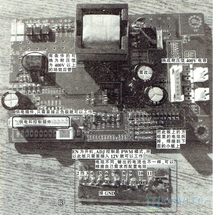

图2中恒流源电路板是主要部件,并需要进行一些改动后才能符合要求。此板的ADJ和EN信号接5V电源,这样上电就会正常工作。板上还需要对电流设定,及取样电阻进行改动,输出部分的两只电容也需要改动,如图3所示。

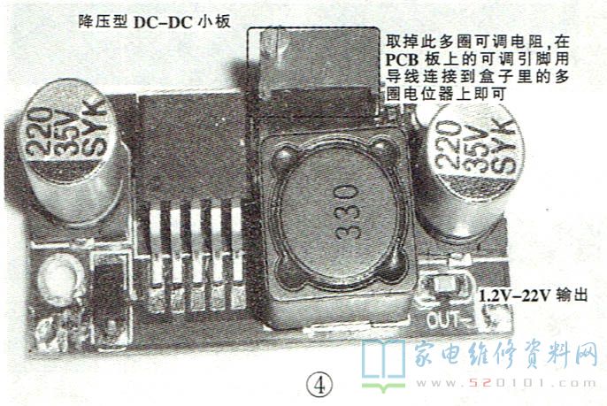

DC/DC小板,主要用于1.2V~22V调压,以便检修灯条或者主板,其实物如图4所示。

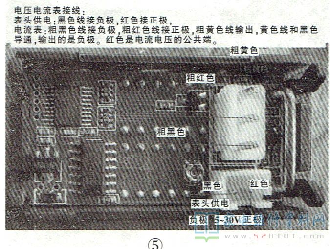

数显电压电流表可以购买DC500V、5A二合一表。电流表有多款,不同型号接线不同,根据实物确定,但是二合一表头用到此电路中不能与其他电路共地,如图5所示。

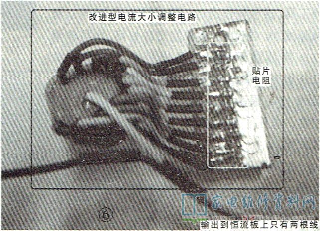

输出切换的波段开关需要购买2刀2挡或者3挡,电流切换的波段开关需要购买单刀2~11挡,我使用的是11挡(挡位多电流可以任意设置)。电流切换的波段开关需接引线较多,早期是12根全部接到电路板上,后改进使用小板加开关方式,这样就可以把12根线改成2根了,如图6所示。

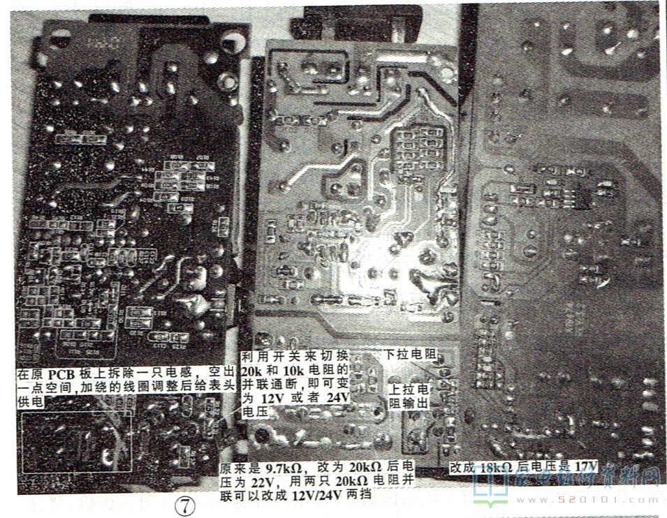

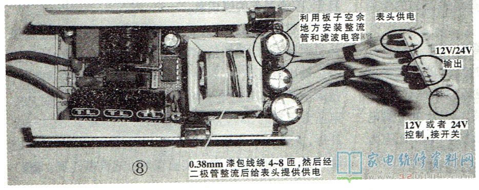

12V电源适配器需要动手改制使之能实现12V/24V切换,并且还要在原开关变压器上绕上几匝线圈作为数显表头的供电。
笔者所用的普通12V电源适配器电路板如图7所示,把取样电阻R131换为203,电压上升为24V左右,在R131上并联一只203电阻后电压为12V,这样就可以实现12V/24V之间切换。由于表头使用悬浮供电方式,普通电源适配器就不能使用,需要改制,方法就是在开关变压器。上加绕了6匝线圈,然后在PCB板的空余位置安装整流滤波元件,使输出电压为18V左右,单独为表头供电,如图8所示。

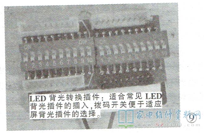

LED屏背光接口插座:通过两块PCB加拨码开关自制成常见屏的万能插座,可以多做几组设置成不同的供电接口以备所需,如图9所示。

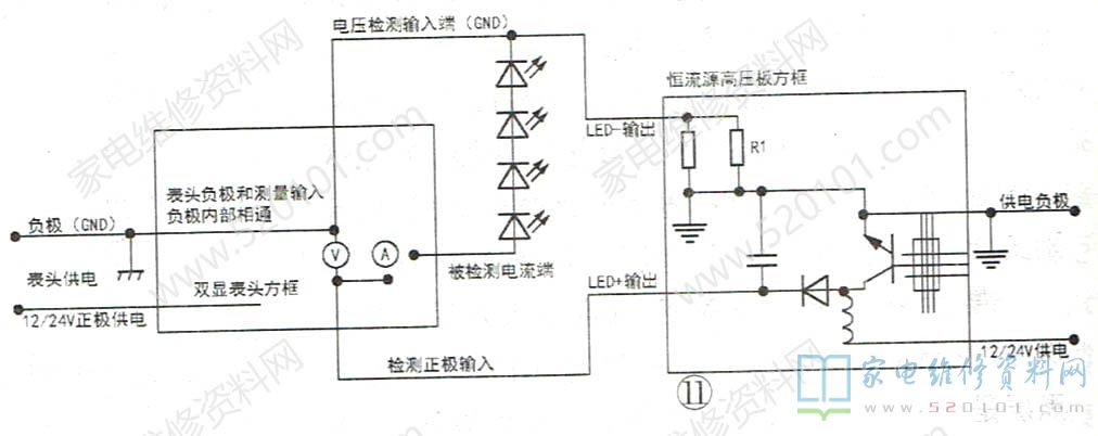

最后将上述器件按照图10所示线路进行接线即可。
提示:在本检测仪中,电流表一定要采用悬浮供电方式,若与恒流板共用电源,则会导致LED电流检测失效,易烧毁灯条,表头接线如图11所示。
