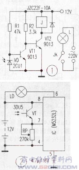

图1是利用2CU1光敏二极管构成的路灯亮、熄自动控制电路。其原理是:当天快黑时,光敏二极管VD由于无光照,反向电阻增大,于是晶体管VT1的b极电压升至4V左右,VT1导通,VT2截止,继电器J释放,常闭触点JK闭合,接通220V电路,灯泡点亮。当天明时,由于光敏二极管受到光照,反向电阻减小→VT1的b极电压下降至0.7V以下→VT1截止→VT2导通→J叮得电吸合有→JK断开→路灯L熄灭。
图2是由光敏三极管作为传感器构成的自动控制闪光标志灯实用电路,由5只元件构成。其原理是:在白天由于光照较强,光敏三极管VT(3DU5)的c、e极内阻较小,使振荡及驱动IC(M5232L)的⑦脚电压高于M5232L内部基准电压,内部振荡器停止工作,驱动器无输出,即⑥脚外接的标志灯不亮。当晚上无明显光照时,VT的c、e极内阻增大,使IC⑦脚电压低于内部基准电压,于是内部的振荡器开始振荡,驱动器也开始工作,驱动标忐灯以1.5~2.0Hz范围内某一频率闪光。图中RP为控制灵敏度调节电阻,阻值调大,灵敏度提高;反之变低。
