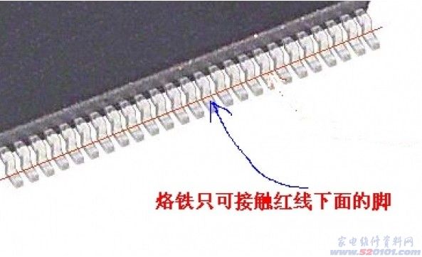

补焊时千万注意烙铁头只能接触集成块脚与电路板焊接处(如下图),不要碰到空隙的地方,不然很容易造成焊脚短路,处理这个非常麻烦!
