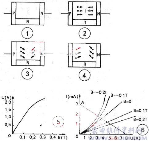

磁敏二极管内部结构与普通二极管不同,在P区与N区之间有一线度远大于载流子扩散长度的高纯空间电荷区——1区,在1区的一个侧面上,嵌有一载流子高复合区——R区,其基本结构如图1所示。该管采用电子与空穴双注入效应及复合效应来控制流过PN结的电流。在外界磁场的作用下,两效应作用结果以乘积取值。因此它具有很高的探测灵敏度。当外界无磁场时,加正向电压,N区电子大部分注入P区空穴内(图2),只有少数载流子在1区及R区复合,器件呈稳定状态。若外界加一正向磁场B+(图3)时,在正向磁场洛仑兹力的作用下,空穴及电子运动方向均偏向R区,空穴及电子在R区的复合率极高,因此大部分载流子在R区复合,则1区中载流子数目大为减少,R区电阻随之增大,压降亦增大,从而循环产生正反馈,使该管外部表现为电阻增大,电流减小,压降增大;反之,外界加B-(图4)时,则外部表现为电阻减小,电流增大,压降减小。
磁敏二极管的电压输出特性如图5所示,由图可看出,在弱磁场作用下,输出电压(U)与磁感应强度(B)成正比呈线性关系,磁敏二极管的伏安特性如图6所示。在磁感应强度B不同时,有着不同的伏安特性曲线,AB为负载线。由图可以看出,通过磁敏二极管的电流越大,在同一磁场作用下,输出电压越高,灵敏度也越高。在负向磁场作用下,其电阻小、电流大;在正向磁场作用下,其电阻大,电流小。
