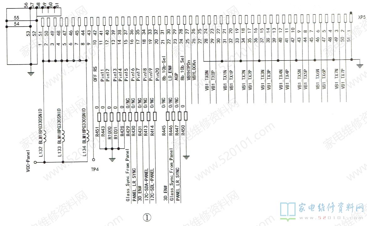

V-by-One是专门面向高清数字图像信号传输而开发的信号标准,由1~8组配对信号组成,既解决了配线时滞问题,还大大降低了EMI干扰,又提高了每组信号的最大传输速度(达3.75Gbps),并且传输线数量大幅减少。例如:一款UD屏(分辨率不低于3840x2160的超高清屏),若采用LVDS信号,其数据线会高达48对;若采用V-by-One信号,其数据线仅需8对,即VB1 TXON/VB1 TXOP ~VB1_ TX7N/VB1_TX7P,如图1所示。

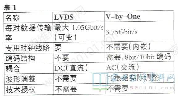

HTPDN和LOCKN_是两路通讯控制信号,VCC-Panel为上屏供电电压,另外,该上屏插座中还有与3D功能控制信号端。值得注意的是,图像处理芯片输出的LVDS信号通常是直接送给逻辑板(又称TCON板),而主芯片输出的v-by-One信号需通过隔直电容再送入TCON板,隔直电容的容量通常为100nF/16V,如图1中的C1041~C1068,其作用是小队低频干扰。综上所述,LVDS与V-by-One信号的主要特点如表1所示。
