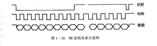

IM总线是整机的主要信息通道,它主要由Clock时钟线、Ident 识别线和Data数据线三条信号线组成,如图1-16所示,其中时钟线和识别线都是单向的,只有数据线是双向的。IM总线将中央控制器CCU和被控外围电路连接起来,它的最高时钟频率为170kHa。在IM总线中,其数据传输也是通过漏极开路的方式来实现的,由CCU提供公共的上拉电阻,其阻值约为2.5kΩ左右.在IM总线处于空闲时,识别I、时钟C、数据D三线都是高电平,只有I和G两线处于低电平时,总线上一个新的事件才能开始,首先由D线传送8位地址,当I为高电平时,传送8位或16位数据,传送顺序都是最低位LSB在前,当时钟上跳沿发生数据接收,一个传送事件完成时,I线发出短脉冲信号,指示相应的总线接口进行所传数据的存储,IM总线接口电路完成地址和数据的并串转换以及IM总线的激励。

在IM总线上,各功能芯片在通信时,是在每个时脉冲的上升沿接收地址码。当地址发送结束时CCU会令识别线再次变高,于是各功能芯片将收到的地址与本芯片内各寄存器地地作比较,从而确定唯一的被寻址芯片及下一步数据传输的方向。同样CCU也是根据该地址码确定收/发数据的长度是8位或16位,再发送相应数目的时钟脉冲。若该地址对应某一控制寄存器,则由CCU发送命令数据至被寻址的功能芯片;若该地址对应状态寄存器,则由相应的功能芯片将该寄存器中的数据送往CCU,无论是哪种方式,数据传送完成后,CCU会令识别线输出一个窄的负脉冲,标志一个总线通过过程结束。
综上所述,由于IM总线中的识别线和时钟线都是单向传输的,因此很容易驱动,在高清晰度电视机中已使用两上射极跟随器对其分别加以驱动,而对数据线由于是双向传输,CCU又没有给出方向控制信号,实现起来要复杂得多,通常是:在一个通信周期的前半部分,CCU要向各功能芯片发送访问地址,这时数据线的传输方向总是由CCU向外;当地址发送结束后识别线变高,开始了数据传送过程。这时数据线的传输方向一般是由此前发送的地址码决定的,可能是由[Page]CCU向外输出,也可能是从外部输入CCU。显然,如能接收此前CCU发送的地址码,再结合有关各地址数据传输方向和长度等方面的先验知识,就能够知道通信周期后半段的数据传输方向,进而实现双向驱动。从原理上讲,可以使用移位寄存器接收地址码,用EPROM查表法得到传输方向控制信号,但考虑到前面提过的二次寻址问题,即传输方向还可能受上一通信周期中访问地址的影响,单纯用硬件实现电路势必复杂。因此,通常是通过采用软件硬件配合的方来完成双向驱动和监测。
