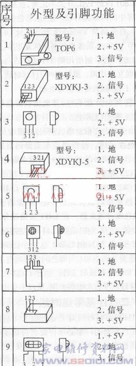

红外接收头引脚接法

说明:
1.表中序号3、5、6、9为一体化微型红外线接收器。损坏后不能修复。
2.不同型号、规格、尺寸的接收器均可互相代换,同功能引脚相连即可。
