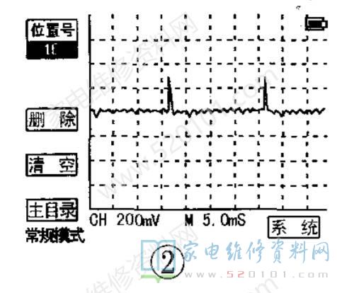

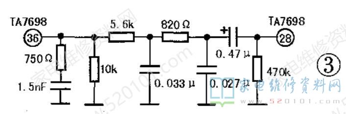

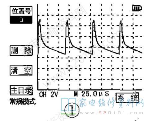

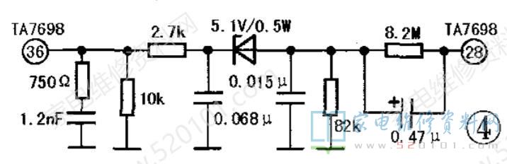

几天后,收到盼望已久的ET521示波表。因为它有全中文功能菜单提示和之前在论坛上的了解,我很快就孰悉了它的所有功能,现在可以让它大显伸手。接通示波表电源,进人系统设置,设置耦合为AC,探头1:1,再进入常规模式,调整时基为25ks,幅度调为2V,测得TA7698 36脚输出的复合同步脉冲信号如图1所示,幅度为6Vpp,正常。再将时基调为5ms,幅度调为200mV,测得28脚的场同步脉冲波形如图2所示,幅度不足300mVpp,正常应达到1.5Vppo既然电路元件正常,各点直流电压正常,为什么还会出现场同步脉冲幅度变小的故障呢?会不会在长期的使用中,由于电路参数的变化,使得现在的场同电路与连接的电路不匹配了。该机的场同步电路如图3所示,北京牌8306型机的场同步电路如图4所示,笔者参照图4对场同步电路进行了改动。

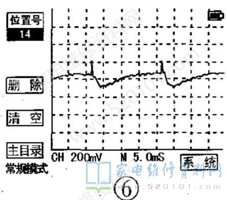

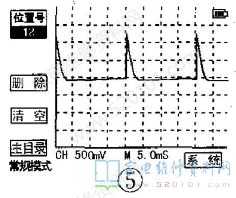

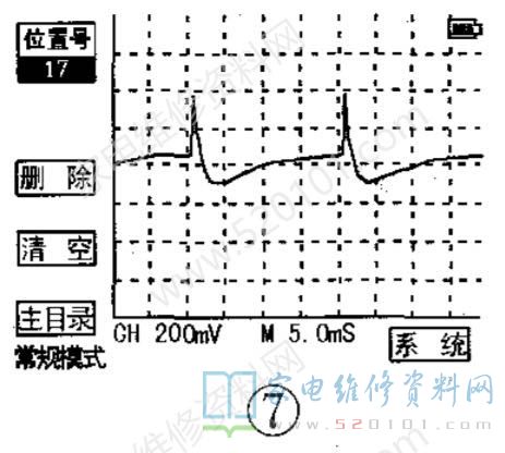

经过以上改动后开机,图像场同步稳定,示波表测得28脚波形如图5所示,幅度达到1.3Vpp,但试机不到一小时,图像又开始上下抖动,难道此法不行?此时再测28脚的波形,如图6所示,幅度下降到了300mVpp。关机几分钟后再开机,图像又是稳定的,28脚波形如图5所示,二十分钟后测28脚波形如图7所示,幅度为500mVpp ,但这时图像是稳定的,再过一段时间后又开始抖动。试机时图像能稳定一段时间 ,证明电路改动是成功的,再看图4,图5这两个波形有一个共同的特点,波形底部上凸,估计是我在改动电路时所用的5.1V/0.5W的稳压管不良或是功率偏小,果断将其拆为5.1V/1W的稳压管,连续试机4小时,图像场同步一直稳定,28脚的场同步脉冲信号一直保持图5波形。至此,机器故障排除,随后交给用户,至今仍在正常使用。
