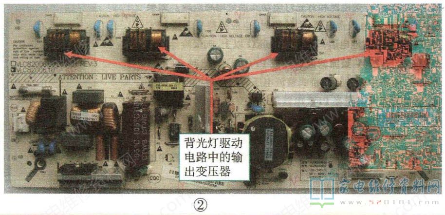

第三步,观察电源板是否与液晶屏中的灯管或LED直接相连,若与液晶屏中的灯管或LED无直接联系,则说明所维修的电源为独立型电源。如图1所示电源就是一个独立型开关电源,它与液晶屏中的背光灯就没有任何联系。若有联系,则为组合电源。如图2所示的电源就是一个组合电源,它通过上边四个变压器和四个输出接口与液晶屏上的背光灯相接。

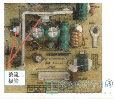

液晶电视开关电源次级的整流二极管外观和三极管相似,见图3。其内部通常由两个二极管组合而成,通常有三个引脚,中间为二极管的负极,两边为正极。由于整流二极管流过的电流较大,故基本上都安装有散热器。

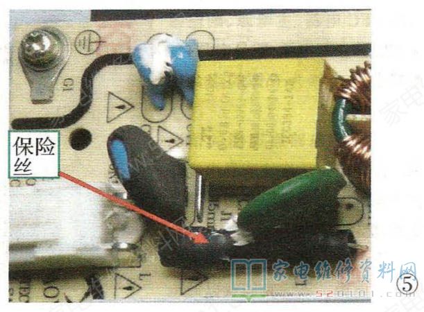

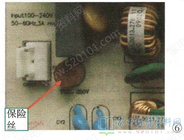

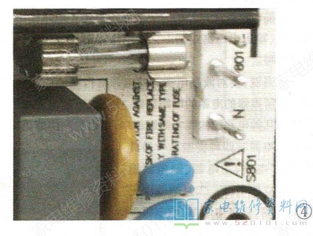

液晶电视中的开关电源无电压输出,要么是副电源存在故障,要么是主电源或PFC电路存在故障。当然,若所维修的电源为组合电源,其故障也可能在背光灯驱动电路中的功率输出电路上。检修此类故障时,建议大家先对电源组件板上的保险丝进行检查。液晶电视开关电源中的保险丝有的与CRT彩电中的保险丝相同,有的不同,通常有三种结构,如图4、图5、图6所示。
图4中的保险丝通过观察就可判定其好坏,但图5、图6中的保险丝就无法通过直观观察判定其好坏了,而只能通过测量的方法才能确定是好是坏。
