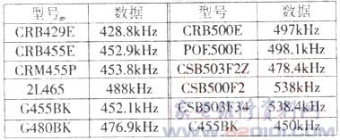

晶体振荡器简称“晶振”,广泛应用于遥控电路、伴音电路、行场分频振荡等电路。对于晶振好与坏的判断,一般维修人员只能判断其是否漏电、短路,或测其两脚间电容值来粗略估计其好环。而对其出现频偏则是无法测量出来的。
实际上,用一只彩电遥控器(本人用的HYDFSR一0001型、集成电路为LC7462)配合,就可准确地完成常用晶振的测试。先打开遥控器后盖,拆去遥控器上晶振后,并在原晶振位置上装一只2孔IC插座,然后分别把不同型号的晶振插上,用数字表的频率挡在其二引脚上测出频率即可。笔者所用数字表型号为胜利VC10C自动量程表,频率挡量程为0-30MHz(现在的数字表频率挡可测0~30MHz的表很多,价格电不贵,一般在六十元到几百元左右)。用VC10C表所测的晶振型号及数据如附表所示。
