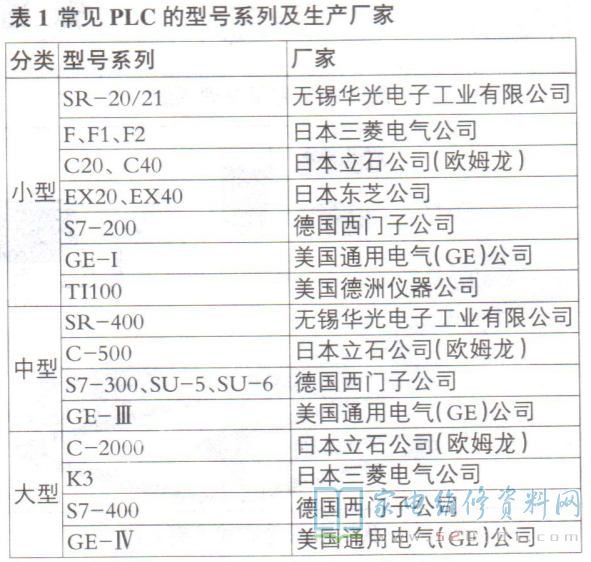

2.3按I/O点数分类
根据PLC的1/0点数的多少,可将PLC分为小型、中型和大型三大类:小型PLC是指I/O点数小于256,单CPU、8位或16位处理器,用户存储器容量不超过4kB;中型PLC是指1/O点数为256~2048,双CPU,用户存储器容量为2kB~8kB;大型PLC是指1/O点数大于2048;多CPU,16位或32位处理器,用户存储器容量为8kB~16kB。常见的PLC型号及生产厂家见表1。

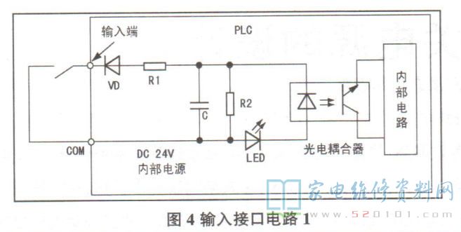

1.输入接口电路
为了保护器件安全,PLC的信号输入均采用光耦进行电气隔离。若输入信号为开关量(DI),为确保光耦正常工作,则需连接PLC内部供电,其接口电路如图4所示。

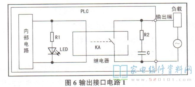

2.输出接口电路
常见的输出方式有继电器输出、晶体管输出和晶闸管输出,其中前两者最为常见。继电器输出可实现小电流控制大电流、低电压控制高电压的目的,多用于控制大功率或高电压负载,其电路如图6所示。

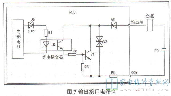

晶体管输出的响应时间最短,但输出电流不大,通常不超过2A(若驱动感性负载,则输出电流会更小),其电路如图7所示。
