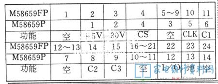

用M58659P可以代换M58659FP
2019-06-06
作者:佚名
2404
笔者接修的一台JVC-C210C CRT彩电中的24脚贴片式存储器M58659FP损坏。若无此块,可用双插脚式15脚封装的M58659P代替。两者各脚对应关系如下表。
