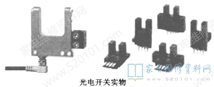

光电开关是通过把光强度的变化转换成电信号的变化来实现控制的。光电开关主要应用在录像机、复印机、打印机等电子产品内。常见的光电开关实物如图1所示。
光电开关主要分为槽形光电开关、对射型光电开关、反光型光电开关和扩散反射型光电开关四种。其中,常用的是槽形光电开关。

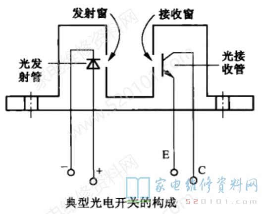

(2)光电开关的构成与工作原理
光电开关主要由光发射管(发送器)、光接收管(接收器)、发射窗、接收窗、外壳、引脚构成,如图2所示。
槽形光电开关是把一个光发射管(发光二极管)和一个光接收管(光敏三极管)面对面地装在一个槽的两侧。光发射管能通过发射窗发出红外光或可见光,在无阻情况下,光接收管通过接收窗接收到光信号而导通。当有物体从槽中通过时,光发射管发出的光被遮挡,光接收管因无光照而截止,输出一个开关控制信号,切断或接通负载电流,从而完成一次控制过程。
提示:槽形光电开关的 发射窗与接收窗因受整体结构的限制,一般只有几十毫米到几厘米。
