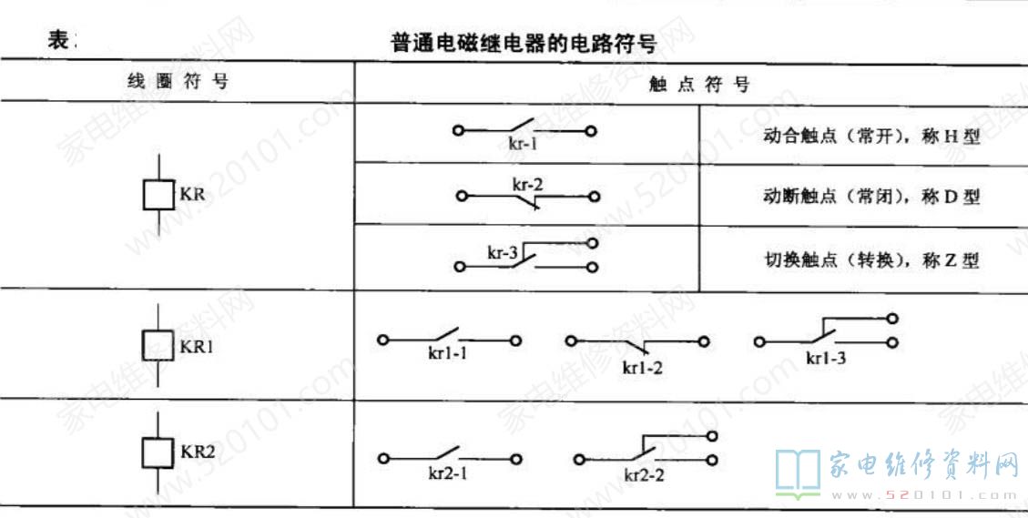

电磁继电器根据线圈的供电方式可以分为直流电磁继电器和交流电磁继电器两种,交流电磁继电器的外壳上标有“AC"字符,直流电磁继电器的外壳上标有“DC"字符。电磁继电器根据触点的状态可分为常开型继电器、常闭型继电器和转换型继电器3种。3种电磁继电器的电路符号如表1所示。
(1)常开型
常开型继电器也叫动合型继电器,通常用“合”字的拼音字头H表示。此类继电器的线圈没有导通电流时,触点处于断开状态,当线圈通电后触点就闭合。
(2)常闭型
常闭型继电器也叫动断型继电器,通常用“断”字的拼音字头D表示。此类继电器的线圈没有导通电流时,触点处于接通状态,当线圈通电后触点就断开。
(3)转换型
转换型继电器通常用“转”字的拼音字头Z表示。转换型继电器有3个一字排开的触点,中间的触点是动触点,两侧的触点是静触点。此类继电器的线圈没有导通电流时,动触点与其中的一个静触点接通,而与另一个断开;当线圈通电后动触点移动,与原闭合的静触点断开,与原断开的静触点接通。

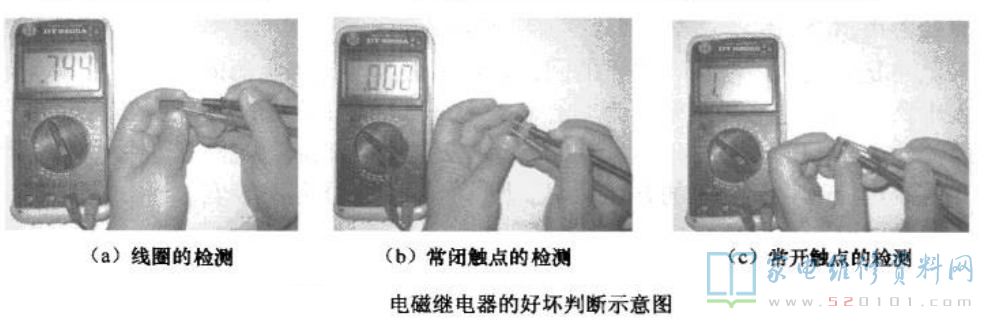

(1)检测线圈的直流电阻
继电器的型号不一样,其线圈的直流电阻也不一样,通过检测线圈的直流电阻,可以判断继电器是否正常。
如图2 (a)所示,将万用表置于Rx100挡或Rx1k挡,测继电器线圈的两个引脚间的阻值,若阻值与标称值基本相同,表明线圈良好;若阻值为无穷大,说明线圈开路;若阻值小,则说明线圈短路。但是,通过万用表测量线圈的阻值很难判断线圈是否匝间短路。
(2)检测继电器触点的接触电阻
如图2 (b)所示,将万用表置于Rx1挡,用表笔接常闭触点的两个引脚,其间的阻值应为0,否则说明触点损坏。如图2 (c)所示,用表笔接常开触点的两引脚,其间的阻值应为无穷大;若阻值为0,说明触点粘连。

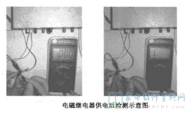

如图3所示,用直流稳压电源为继电器的线圈供电,使衔铁动作,将常闭触点转为断开,而将常开触点转为闭合,再检测触点引脚的阻值,阻值正好与未加电时的测量结果相反,说明该继电器正常;否则,说明该继电器损坏。
