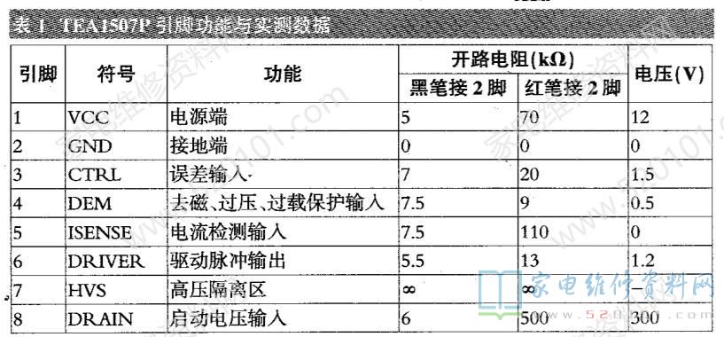

对照后发现TEA1507P引脚功能与TEA1533AP完全相同,只是部分引脚外接电阻和电容的参数略有不同。找来一块TEA1507P接上后,接上假负载开机,开关电源输出的108V和+12V电压正常且稳定。去掉假负载接好行电路后开机,声像正常。
此机已使用一年多至今正常。上述实践说明TEA1533AP与TEA1507P之间可直接互换。TEA1507的引脚功能与实测数据见表1,供参考。
