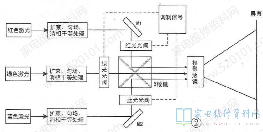

激光显示系统主要由三基色激光光源、光学引擎和屏幕三部分组成,如图2所示。光学引擎则主要由红绿蓝三色光阀、合束X棱镜、投影镜头和驱动光阀组成,光阀驱动使光阀上分别生成红、绿、蓝三色对应的小画面,然后分别引人三色激光照明投影到屏幕E,即产生全色显示图像。充当光阀及驱动源的可以是各种微型显示系统,如LCD、LCOS、 DMD、GLV等。
激光器是激光显示系统中最为昂贵的部件,各国正在研制低成本、小体积、大功率输出的红、绿、蓝三基色激光器。目前,红、绿、蓝三基色激光波长还无统一标准, 但国内通常选用的红、绿、蓝光波长分别为456nm、532nm和635nm。

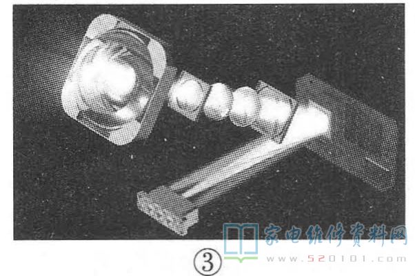

在实际应用中,除了采用3台独立的激光器分别产生红、绿、蓝三基色激光外,也可采用同一基频光经过非线性变换同时输出三色激光这一方式,如图3所示。由于后一方式采用一个半导体激光泵浦源,因此该类激光器的结构紧凑,体积较小,现已成为主流方式。

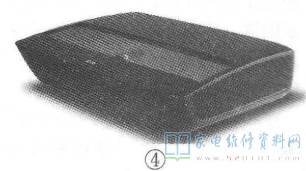

3.无法做到超薄化
由于激光电视采用投射式,虽然屏幕很薄,但激光发光器有-定厚度(大概有25cm厚,而且所配的屏幕尺寸越大,厚度就越大),如图4所示,无法做到与LED液晶电视一样超薄化。
