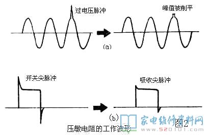

图2给出了压敏电阻在电路中的工作波形。其中(a)表示,在供电网络叠加有过电压脉冲时,接有压敏电阻后,过电压峰值波形被削平,限制在一定的幅度内,(b)则表示,在开启或关闭带有感性,容性的负载电路时,直流波形出现开关尖脉冲,压敏电阻在电路中能吸收这种反电动势,从而有效地保护开关电路不受损害。在汽车电器上用得最多的还是汽车电脑板中的电源保护电路,丰田车系的电脑板中用的压敏电阻为黑色圆片状,而美国车系和大宇车系的电脑板中压敏电阻多数为红色,如果车上的发电机电压调节器失灵,造成长时间电压过高或电瓶线与电瓶桩松动,脱开以及使用大功率的启动电源启动发动机,经常会使电脑板中的压敏电阻损坏。

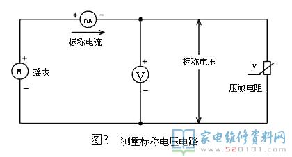

2、测量标称电压电路如图3所示,利用兆欧表(摇表)提供测试电压,使用两块万用表,一块用直流电压挡读出标称电压值,另一块用直流电流挡读出标称电流。然后调换压敏电阻引脚位置用同样方法再读出标称电压和标称电流,然后对比两次测量值,应该大约相等,否则说明对称性不好。检测压敏电阻时应注意:(1)万用表直流电压挡应视压敏电阻标称电压值来正确选择,例如标称电压470V则宜选用大于500V以上挡。(2)万用表直流电流挡一般选1毫安挡。
