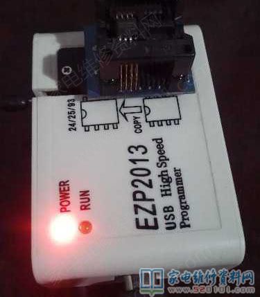

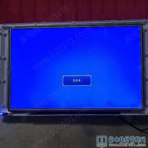

接修一台22寸杂牌机,配置的主板是市售万能主板,型号是VST59.031,主芯片TSUMV59XU-Z1,屏PV220WLCM,故障为红灯亮,不能二次开机现象,遥控键控都无反应,拆机检查,12V电源供电正常,主板5V,3V,1.8V供电也正常,本着先易后难,先刷固件试试最终成功。

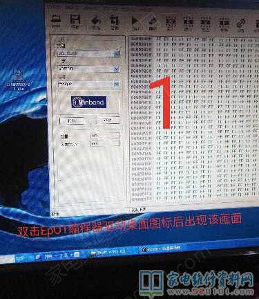

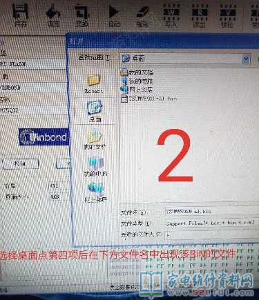

首先要找到正确的该机程序文件(杂牌液晶T.VST59.031(主板TSUMV59XU-Z1)存储器数据),解压后得到一个BIN的文件,把它放在电脑桌面上。编程器连接上电脑,双击桌面编程器对应配套的驱动图标,打开编程页面显示设备连接正常。再点编程器页面上“打开"功能项出现子画面后在“查找范围”一项选择“桌面",选择第四项后就会在下方的“文件名(N)中出现TSUMV59XU-Z1. bin”文件。

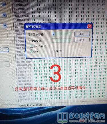

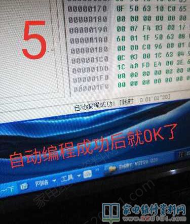

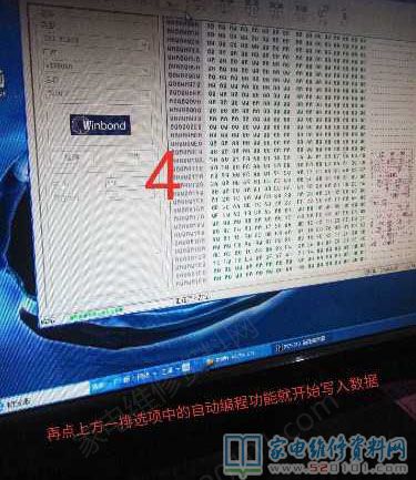

再点子画面“打开"项,再出现个更小的窗囗.缓存区设定页面再点确定再点自动编程功能。一路出现正在擦除数据,正在写入数据,校验数据,自动编程成功就0K了。然后你再把写好数据的25Q上机就功到自然成了。
