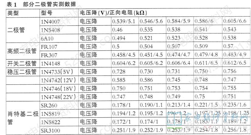

回过头来,对换下的二极管进行测量,其结果是:该二极管正向电阻(MF47F型万用表Rx1k挡测,下同)为4.8k,反向电阻为1M;用UT601型数字表二极管挡测其电压降数值为0.494。笔者将购回的一些二极管作了一个比较测试,相关值见表1。
从表中可以清楚地看出,即使是同一个型号、同一批次元件,它们的电压降也不一样,而电压降数值大的,它的正向电阻值(SR3100除外)相对大一些。笔者曾修一台DVD机,次级整流二极管用的是SR260,两个月内换了三次该管。在第三次更换时,我测量了几只SR260的正向电阻,其中有一只为900Ω,另外几只中最大的为1.6k。我选用1.6k的那一只换上,至今再未出现击穿短路的现象。二极管的正向电阻或压降与其性能是否有联系,敬请指点。
说明:1.电压降是用UT601型数字表二极管挡所测。2.正向电阻是用MF47F型万用表RX1k挡所测。3.用不同型号万用表测试,数据可能不同。
