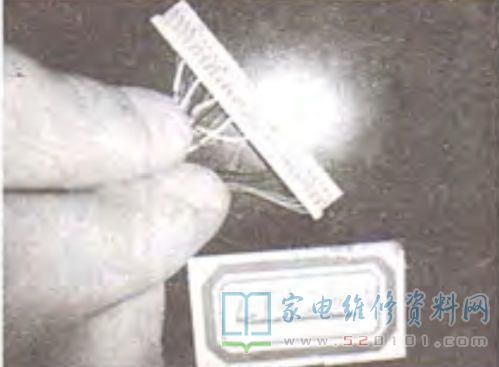

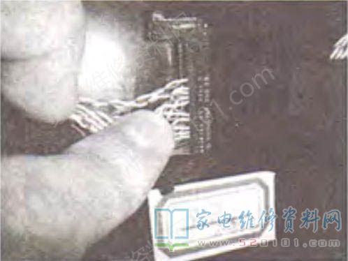

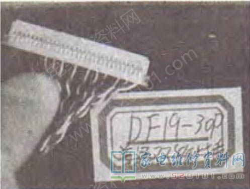

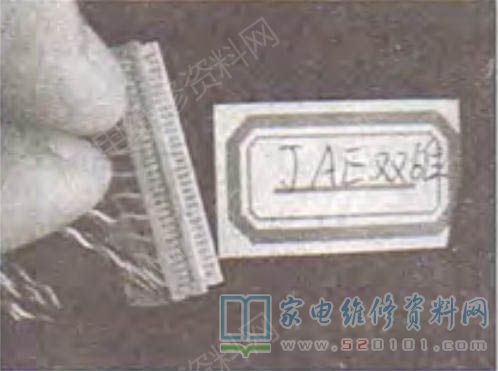

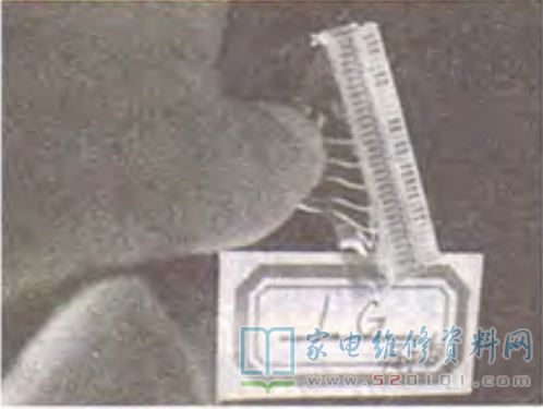

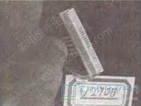

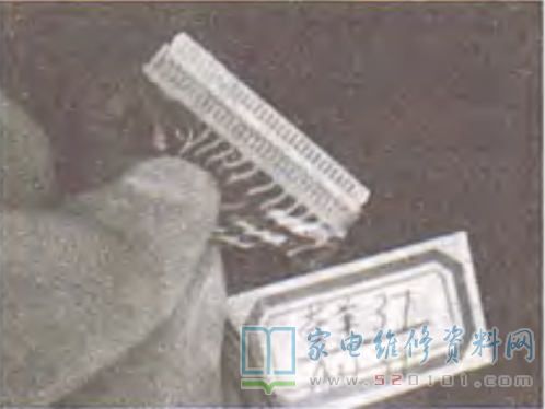

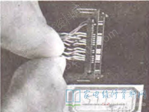

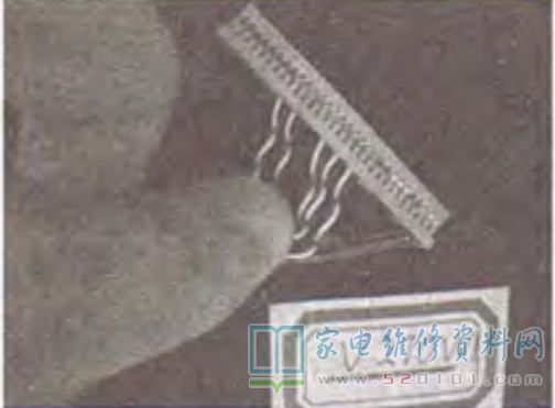

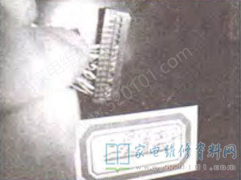

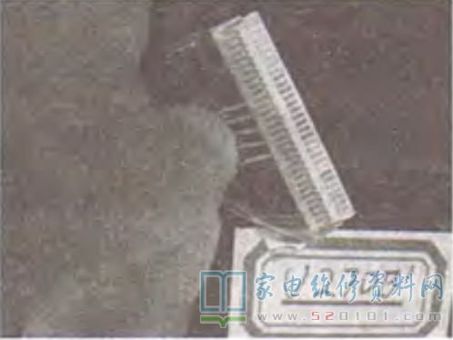

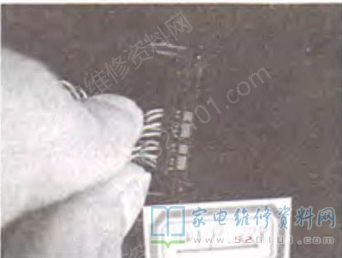

屏线是液晶屏和驱动板之间传输信号的连接线,种类很多。平板电视屏接口分有:LVDS、TTL、TMDS、RSDS等,一般LVDS接口的液晶屏都使用专用线,而TTL接口的液晶屏大多用扁平软排线+扣板的方式连接。如果自己跳线,虽然貌似简单,但这一关却是配屏的一大难关,因为往往会因为密密麻麻的线跳错,哪怕跳错一根就会出问题!切记,如果电源和地跳反了,就有可能把贵重的液晶屏给烧掉哦!一般情况下带白点标记是第①脚。不同的屏对应不同的屏连接线,笔者在这里罗列了 现在市面上经常用到的18种屏线,供各位同行在维修中参考。
1、三星扁插
2、普通单8
3、V270B1
4、LG扁插
5、奇美37英寸屏线
6、V270W1

12、JAE双6位

16、DF19-30P普通双8针插
