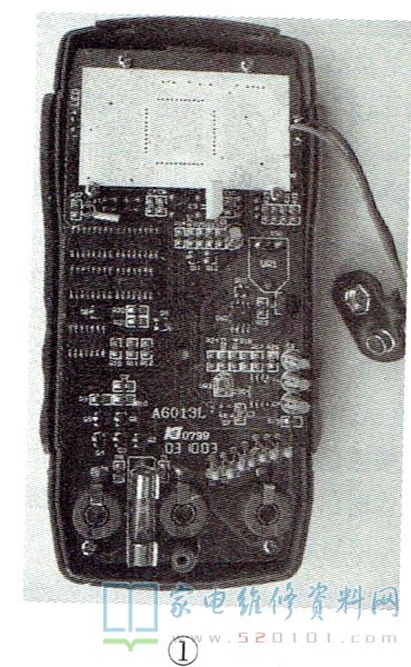

一台山创HONEYTEK A6013L电容表,自从测量空调电容后就出现了不归零的现象,但可以按HOLD键将变化的数字锁住。虽然在测空调电容前已对电容放过电,但怀疑放电不彻底,电容上的余压损坏了电容表的内部元件。接通电容表开关,屏上出现了跳变的数字,且无法用调零旋钮将其归零,并很快提示电池没电,这时测得整机电流约为16mA,感觉偏大(正常电流不详)。试换电池、清洗量程转换开关触点,无效。

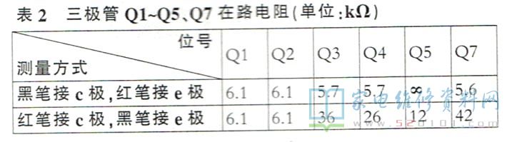

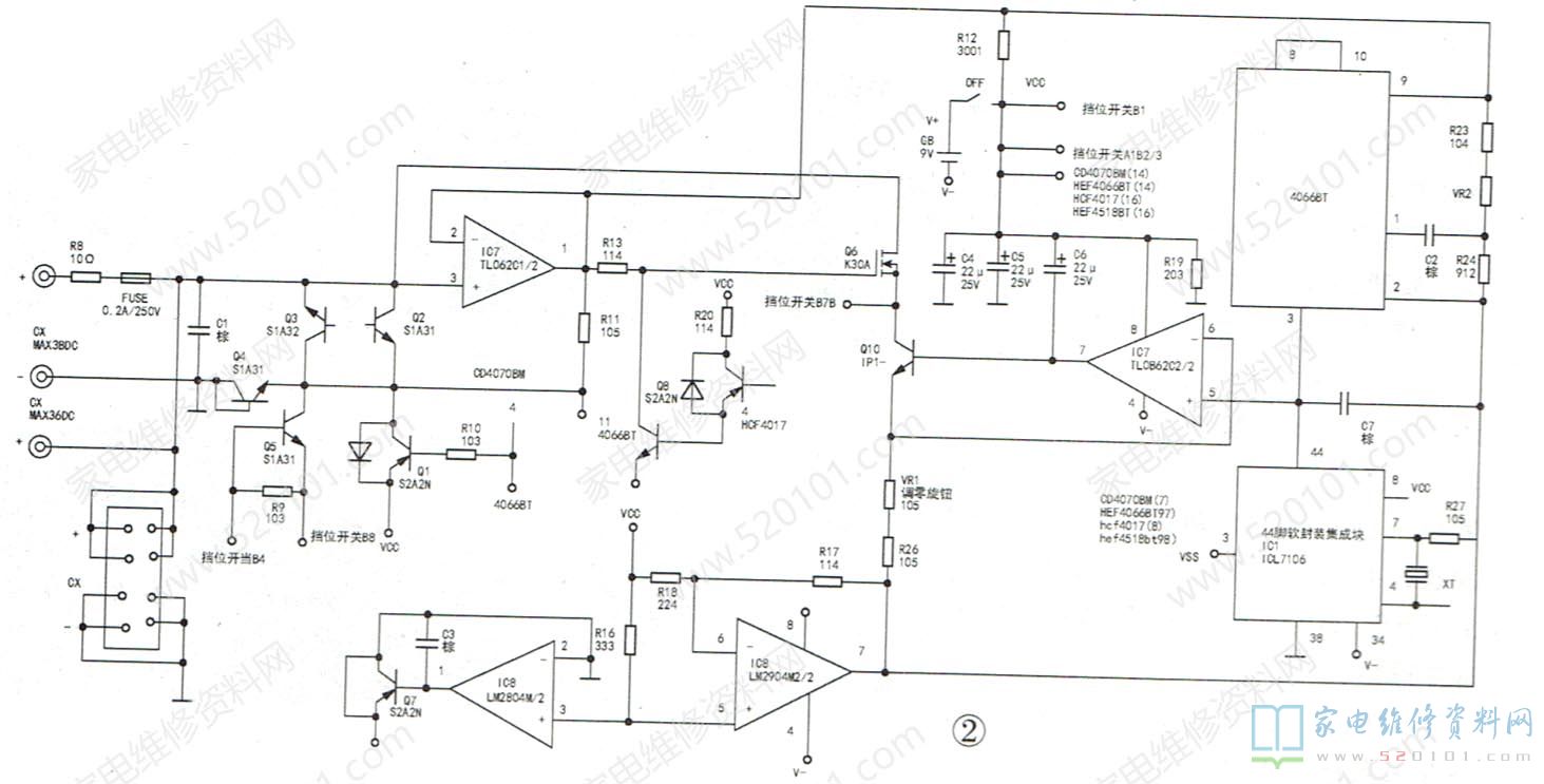

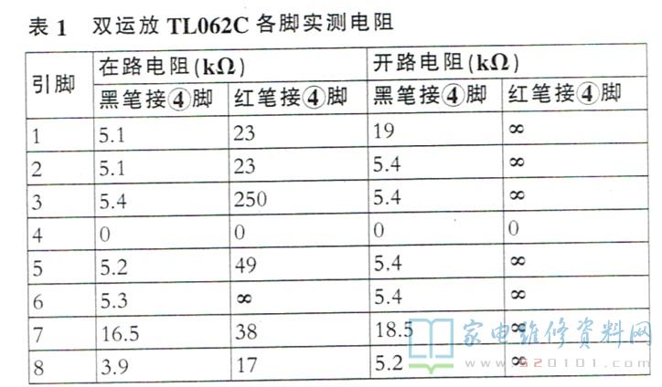

该电容表大量采用贴片元件,如图1所示。因找不到该表图纸,笔者只好对照线路板实绘与CX输入端有关的电路,如图2所示。在路检测与贴片三极管Q1~Q5各极对地电阻,未发现异常;拆下相对容易拆卸的Q6、TL062C、LM2904M检测,也未发现明显短路现象。后咨询厂家得知Q4损坏,并建议换用T04型三极管。Q4原型号是S1A31("31 "左转90°),在电路中的接法为c、b极短接,作为二极管使用,Q2.Q3也接成了类似形式,估计是起保护作用,防止CX输入端电压过高损坏元件。
笔者更换Q4后故障排除,这时试着把Q4的c、e极短接,立即出现数字跳变且无法调零现象。看来故障确为Q4的c.e极短路或漏电所致。正常时,用500型万用表的DC10mA挡测得电容表的整机开机电流如下:通电瞬间,电流上升至3.4mA,然后回落为2.6mA,且略有波动现象。
不接被测电容时,CX两端电压(红笔+、黑笔- )为0.7V (200pF~20uF 挡),或微微波动的0.7V ( 200uF~20mF挡)。Q2、Q3的c、e极电压(黑笔c、红笔e,下同)为0V; Q4的c、e极电压与挡位有关:200pF~200nF挡,1.4V;2uF挡,0.9V;20p.F挡,0.8V;200uF~20mF 挡,0.8V,且微微波动。取下9V电池,用500型万用表R x 1k挡测得CX两端电阻:黑笔+、红笔-约79kΩ;红笔+、黑笔-约22kΩ。

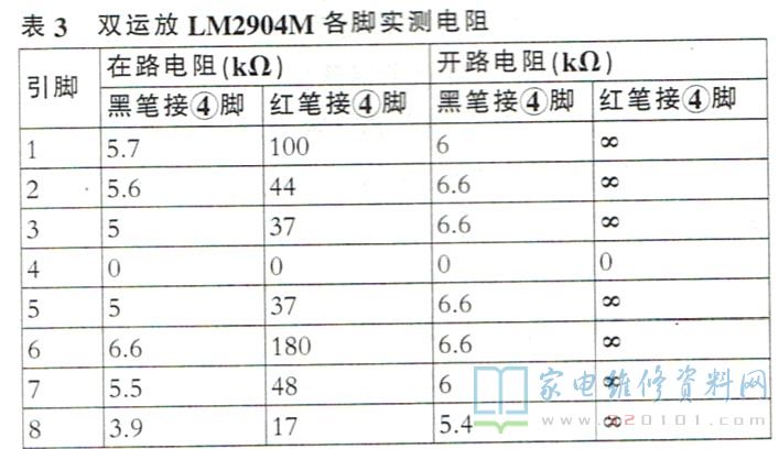

Q6( K30A)是一只结型N沟道耗尽型场效应管。面向K30A正面,引脚从左到右依次为源极S、栅极G、漏极D。用500型表RX1k挡在路测得Q6的D、S极间正反向电阻均约为0.4kΩ。拆下K30A,短接一下G、S极,即不给GS极加反偏电压,黑笔接D极、红笔接S极,电阻约为0.4kΩ,这说明管子处于导通状态。随后红笔接G极、黑笔触发一下S极,即模拟给Q6的G、S极加反偏电压,接着马上(数秒内)测量D、S极间电阻,若电阻明显变大,则说明Q6导通程度减小,管子是好的。下面附上用500型万用表R x 1k挡对三极管与双运放的实测电阻,见表1~表3,供参考。
