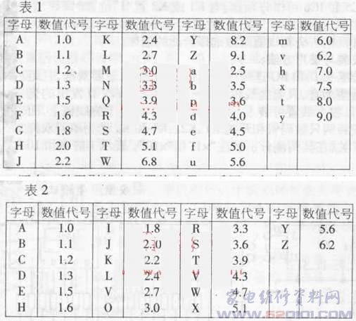

无引线电容器容量的标注基本单位为pF,由大小写英文字母及0-9数字组合而成。其中大小写英文字母,表示电容容量的前二位数字,其后面数字表示前二位数字后面零的个数,如A表示数值代号为1.0;A5表示该电容容量为1.0×10的5次方pF=100000pF=0.1uF。具体各字母表示数值代号如表1所示。
还有一种无引线电容器的容量,采用一个字母或一个数字和元件外壳颜色组合来表示,其容量标注基本单位为pF,用字母或数字表示容量的前二位数字,用颜色表示前二位数字后面零的个数。橙色为0,黑色为1,绿色为2,蓝色为3,紫色为4,红色为5,具体表示方法如表2所示。
另外数字3代表数值代号为6.8;4为7.5;7为8.2;9为9.1。
