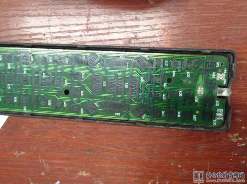

1、用橡皮擦和酒精擦试电路板和导电胶。

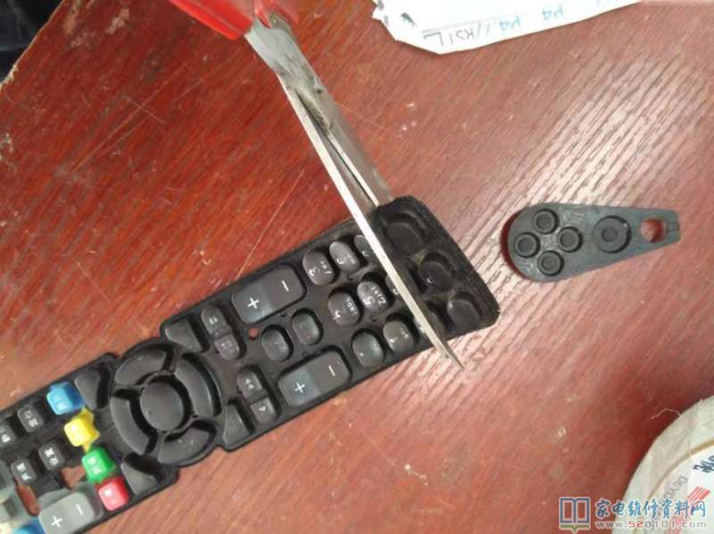

2、用其它遥控器上面的按键剪掉大小合适的按键替换。

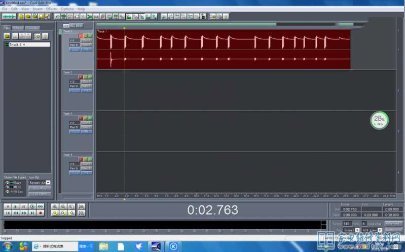

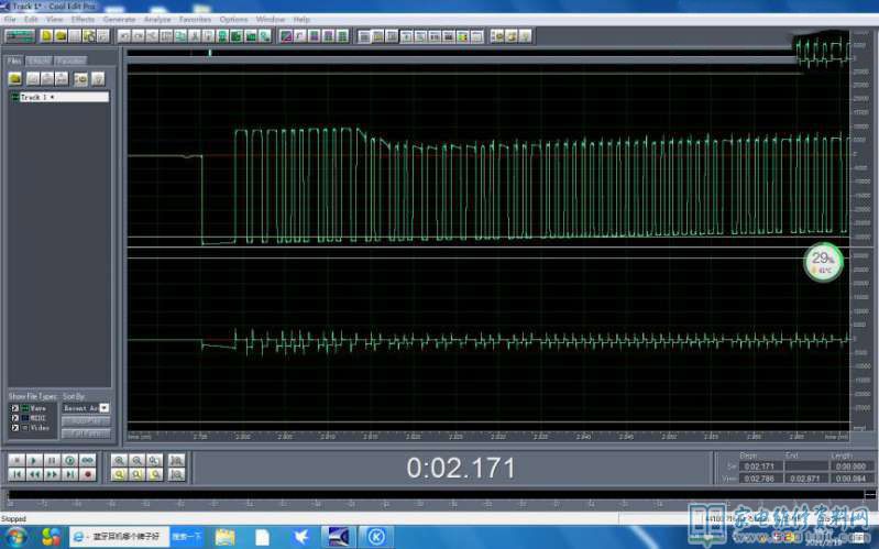

3、用示波器或音频软件获取遥控编码,用单片机和其它专用芯片重新制作。可以利用Cool Edit Pro音频软件,用空调红外接收头代替话筒,可以接收红外信号了。
软件部分用KEIL 4编和程,用定时器做延时,依样画葫,电路简单。

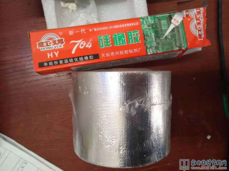

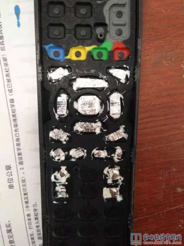

4、重点推荐方法,用锡纸贴在按键上面,代替导电胶。
