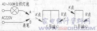

开关电源中高频变压器线圈击穿或烧坏,需要拆磁心重绕线圈,这里介绍一种快速拆法,方法如下:先将磁心表面漆层用刀片削去,按附图电路,用万用表表笔代替A、B触点,碰E形或倒U形磁心A’、B’点,由于磁心导电,灯泡发亮,待磁心冒出微烟时,用厚布夹紧磁心,将其从骨架中拔出。使用时手不要直接接触磁心表面及电路,以保人身安全。
