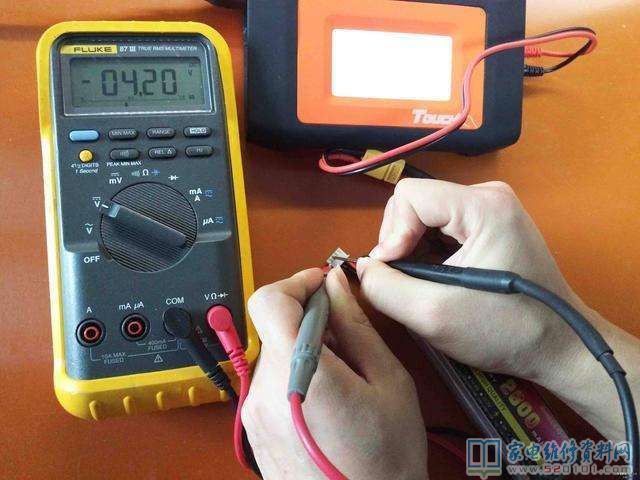

(三)、电压法
1.原理电压法是通过测量电子线路或元器件的工作电压并与正常值进行比较来判断故障的一种检测方法。
2.应用
电压法检测是所有检测手段中最基本、最常用的方法。经常测试的电压是各级电源电压、晶体管的各极电压以及集成块各脚电压等。一般而言,测得电压的结果是反映电器工作状态是否正常的重要依据。电压偏离正常值较大的地方,往往是故障所在的部位。
电压法可分为直流电压检测和交流电压检测两种。
(1)交流电压的检测
一般电器的电路中,因市电交流回路较少,相对而言电路不复杂,测量时较简单。一般可用万用表的交流500V电压档测电源变压器的初级端,这时应用220V电压,若没有,故障可能是保险丝熔断,电源线及插头有损坏。若交流电压正常,可测电源变压器次级端,看是否有低压,若无低压,则可能是初级端,这时应用220V电压,若没有,故障可能是保险丝熔断,电源线及插头有损坏。若交流电压正常,可测电源变压器次级端,看是否有低压,若无低压,则可能是初级线圈开路性故障较大。而次级开路性故障很小,因为次级电压低,线圈烧断的可能性不大。电压法检测中,要养成单手操作习惯,测高压时,要注意人身安全。
(2)直流电压的检测
对直流电压的检测,首先从整流电路、稳压电路的输出输入手,根据测得的输出端电压高低来进一步判断哪一部分电路或某个元器件有故障。
对测量放大器每一级电路电压,首先应人该级电源电路元器件着手,通常电压过高或过低均说明电路有故障。
直流电压法还可检测集成电路的各脚工作电压。这时要根据维修资料提供的数据与实测值比较来确定集成电路的好坏。
在无维修资料时,平时积累经验是很重要的。如:收录机按下放音键时,空载的直流工作电压比加载时要高出几伏。一般电器整机的直流工作电压等于功放集成电路的工作电压。电解电容的两端电压,正极高于负极。这些经验对检测及判断带来方便。
3.几点说明
(1)通常检测交流电压和直流电压可直接用万用表测量,但要注意万用表的量程和档位的选择。
(2)电压测量是并联测量,要养成单手操作习惯,测量过程中必须精力集中,以免万用表笔将两个焊点短路。
(3)在电器内有多于1根地线时,要注意找对地线后再测量。

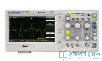

(六)、示波器法
示波器法是利用示波器跟踪观察信号通路各测试点,根据波形的有无、大小和是否失真来判断故障的一种检修方法。
2.应用
示波器法的特点在于直观、迅速有效。有些高级示波器还具有测量电子元器件的功能,为检测提供了十分方便的手段。
(1)A类晶体管放大器的波形测试
为保证A类放大器无失真输出,其晶体管基极偏置电阻Rb的集电极电阻Re必须选择得合适,否则输出端会产生波形失真。示波器法可方便地观察出其波形失真与否。
(2)B源晶体管放大器的波形测试
B类推挽放大器偏置在截止区,没有信号时静态电流很小。但由于集电极电流的非线性,在信号振幅通过零点并从一个管到另一个管交替时,会产生交叉失真。为了防止集电极电流完全截止,应在推挽晶体管基极加微小的偏压。借助于示波器,可以观察波形对电阻参数的选择。
3.几点说明
(1)示波器法的特点在于直观,通过示波器可直接显示信号波形,也可以测量信号的瞬时值。
(2)不能用示波器去测量高压或大幅度脉冲部位,如电视机中显像管的加速极与聚集极的探头。
(3)当示波器接入电路时,注意它的输入阻抗的旁路作用。通常采用高阻抗、小输入电容的探头。
(4)示波器的外壳和接地端要良好接地。
