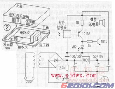

笔者用废弃的增补器外壳,利用原来的一些元件和印刷板,参照杂志上的资料制作了一种检修遥控器的测试器(见附图),它在收到遥控器发来的信号时会鸣叫,同时发光指示。加上用万用表电流挡串在遥控器供电的直流源回路中,作为检测的辅助手段,修理和检测的过程就简便许多,用这台小仪器复测检修过的遥控器,返修率几乎为零。下面就以这台小仪器,谈谈修理遥挖器的体会 1.无反应
