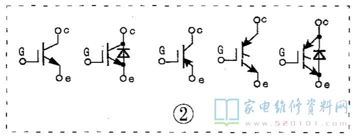

IGBT管是Insulated Gate Bipolar Transistor的缩写,意为绝缘栅双极型晶体管。IGBT管是由BJT (双极型晶体管)与MOSFET(绝缘栅型场效应管)及其他电子元件构成的复合全控型电压驱动式电子器件。它不是绝缘栅型场效应管与双极型晶体管的直接组合,而是内置有相关电路,图1只是其中-类的等效电路,图2为常见IGBT管的电路符号。
IGBT管综合了绝缘栅型场效应管高输入阻抗、高开关频率、低电压驱动、低开关损耗及双极型晶体管高耐压大电流的优点,所以IGBT管具有驱动电压低、饱和压降低(小于1.5V)、开关频率高(可达175kHz)、耐压高(可达1700V)、电流大(单管最高可达400A)、工作结温高(达150°C)等其他管不能具有的特点,故应用十分广泛。在交流电机、开关电源、电源功率因数校正、变频器、牵引|传动、不间断电源、风力和太阳能发电、照明电路电磁加热设备(电磁炉)、平板彩电、变频空调、机器人等众多领域都有它的身影。

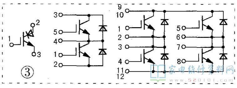

第6代IGBT管实为IPM(即IGBT功率模块)。它是根据需要将若干个IGBT单管二极管或其他电子元件进行集成,作为一个单元功率电路封装在一起的元器件。它到少有3个及以上的引出脚,它是目前IGBT应用最广的元器件。
图3是三款简单的IPM内部电路(到目前为止,IPM已达数百种类型)。顺便指出,不少IPM内部还集成了过压、过流、过热等保护电路或保护传感器,从而保护模块不受损坏。模块工作驱动方式有直接和间接两种,所谓间接驱动就是通过光耦器或可控硅进行。随着技术的发展,IPM正朝着智能化、多功能化方向发展,应用前景十分广阔。
