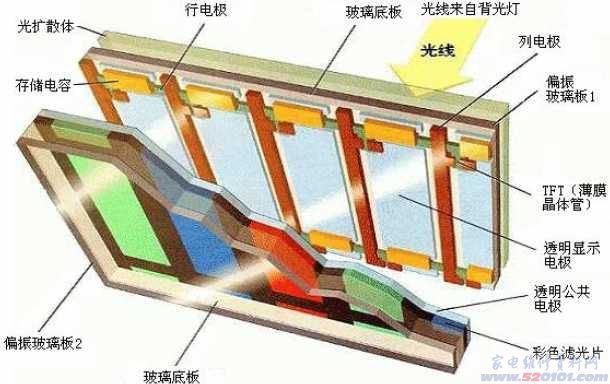

1、TFT液晶屏内部结构图
TFT液晶屏内部结构切面图,从图中可以看出液晶屏由光扩散体、存储电容、行列电极、玻璃底板、偏振玻璃板、TFT、透明显示电极、透明公共电极、彩色滤光片构成,液晶则位于图6中透明显示电极与透明公共电极之间,下面将逐一介绍各部件的作用。
●光扩散体:背光灯发出的光线通过光扩散体后,可以均匀地分布到各个像素点;
●存储电容:其容量约为0.5PF,它的两极与透明显示电极/透明公共电极相接, 由于透明显示电极与透明公共电极间的容量约为0.1PF,它无法将充得的电压保持到下一次更新画面的时候(如刷新率为60HZ时,保持时间约为16MS),所以,需借助存储电容予以保持;
●TFT:薄膜晶体管,是开关器件,决定液晶是否充电(薄膜晶体管只起通或断的作用,当薄膜晶体管处于开时, 从其源极输出电压,给液晶及存储电容充电, 充电电压的高低,由液晶屏驱动电路决定);
●行电极:扫描电极,也称栅极母线,与各子像素内薄膜晶体管的栅极相连;
●列电极:信号电极,也称漏极母线,与各子像素内薄膜晶体管的漏极相连;
●玻璃底板:用于隔离;
●偏振玻璃板:即偏光板,内层偏振玻璃板1呈水平开口,外层偏振玻璃板2呈垂直开口;
●透明显示电极:与各薄膜晶体管源极相接,与透明公共电极共同形成充电电极,对各子像素点内的液晶进行充电;
●彩色滤光片:又称彩色滤色片,是一片由很多电晶体构成的玻璃,液晶屏要显示一幅彩色图像,通常在透明公共电极与偏振玻璃板2之间加一彩色滤光片来实现,当光线穿透液晶层后,再通过彩色滤光片,由于彩色滤光片在水平方向上呈红、绿、兰三种颜色相间排列, 该R、G、B三种颜色分成独立的三个点,每个点对应一个子像素,相邻R、G、B三个点则拥有不同的灰度变化同时构成了一个像素,众多拥有不同灰度变化的像素,由空间相加混色原理,便使我们可以看到一幅彩色的画面.
