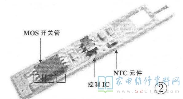

锂在元素周期表上位于第3位,因外层电子数为1个,容易失去从而形成稳定结构,故锂是一种非常活泼的金属。由锂元素制成的锂离子电池,具有放电电流大、内阻低、寿命长无记忆效应等优点,现已被广泛使用。但锂离子电池在使用中严禁过充电、过放电和短路,否则将会引起电池寿命缩短或起火、爆炸等事故,因此可充型锂电池都会连接一块充放电保护电路板(常简称保护板)来保护电芯的安全,如图1所示。
提示:PTC是英文Positive temperature coeficient 的缩写,意即正温度系数电阻(温度越高,阻值越大)。该元件可起过流保护作用,即防止电池高温放电和不安全的大电流充放电。PTC器件采用高分子材料聚合物,通过严格的工艺制成,由聚合物树酯基体及分布在里面的导电粒子组成。在正常情况下,导电粒子在树酯中构成导电通路,器件表现为低阻抗;当电路中有过流现象发生时,流经PTC的大电流产生的热量使聚合物树酯基体体积膨胀,因而切断导电粒子间的连接,从而对电路起到过流保护作用。当故障解除后,该元件可自动恢复到初始状态,保证电路正常工作。

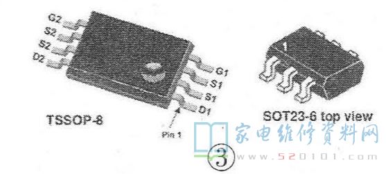

在该电路中,MOS开关管多采用薄型TSSOP-8或sOT23-6封装形式,其外形如图3所示。

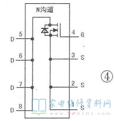

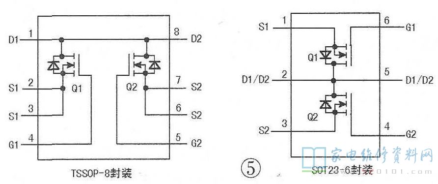

这些MOS开关管有的内含一只N沟道场效应管,如FDMC7680,其①~③脚为S极,④脚为G极,⑤~⑧脚为D极,其内部结构如图4所示;有的内含两只N沟道场效应管,如FDW9926A、8205A等,其引脚功能与封装形式有关,如图5所示。
另外,部分锂电池保护电路中还安装有NTC和ID信号形成元件。NTC是英文Negative temperature coefficient 的缩写,意即负温度系数电阻。该元件在此电路中主要起过热保护作用,即当电池自身或其周边环境温度升高时,NTC元件阻值降低,使用电设备或充电设备及时作出反应,若温度超过一定值时,系统进人保护状态,停止充放电。ID 是Identifcation的缩写,即身份识别的意思,其信息识别的元件分为两种:一是存储器,常为单线接口存储器,存储电池种类、生产日期等信息;二是识别电阻,这两者均可起到产品的可追溯和应用的限制。

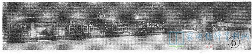

该电路的控制芯片为DWO1(或312F),MOS开关管为8205A,如图6所示,B+ B-分别是接电芯的正、负极;P+ P-分别是保护板输出的正、负极;T为温度电阻(NTC)端口,一般需要与用电器的CPU配合才能进行保护控制。

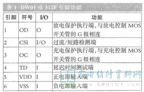

DW01或312F是一款锂电池保护芯片,内置有高精确度的电压检测与时间延迟电路,主要参数如下:过充检测电压为3V,过充释放电压为4.05V;过放检测电压为2.5V,过放释放电压为3.0V;过流检测电压为5V,短路电流检测电压为1.0V;DW01允许电池输出的最大电流是3.3A。该芯片的引脚功能见表1。

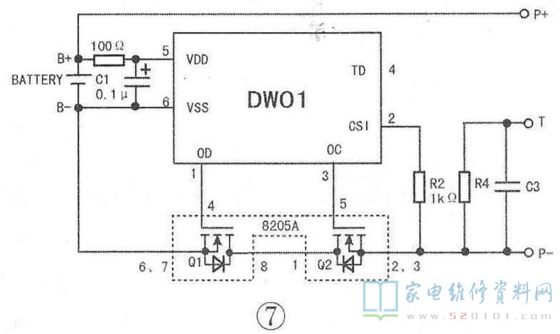

(1)正常工作
该保护板的电路如图7所示,当电芯电压在2.5V~4.3V之间时,DW01的①、③脚均输出高电平(等于供电电压),②脚电压为0V。此时8205A内的两只N沟道场效应管Q1、Q2均处于导通状态,由于8205A的导通电阻很小,相当于D、s极间直通,此时电芯的负极与保护电路的P-端相当于直接连通,保护电路有电压输出,其电流回路如下:B+->P+->负载->P->+8205A的②、③脚->8205A的①脚->8205A的⑧脚->8205A的⑥、⑦脚->B-。
提示:在此电路中,8205A内部场效应管Q1、Q2可等效为两只开关,当Q1或Q2的G极电压大于1V 时,开关管导通,D、S极间内阻很小(数十毫欧姆),相当于开关闭合;当G极电压小于0.7V时,开关管截止,D、S极间的导通内阻很大(几兆欧姆),相当于开关断开。
(2)过放电保护
当电芯通过外接的负载进行放电时,电芯两端的电压将慢慢降低,同时DW01内部将通过电阻R1实时监测电芯电压,当电芯电压下降到23V (通常称为过放保护电压)时,DW01认为电芯已处于过放电状态,其①脚电压变为0V,8205A内Q1截止,此时电芯的B-与P-之间处于断开状态,即电芯的放电回路被切断,电芯将停止放电。
进入过放电保护状态后,电芯电压会上升,若能上升到IC的门限电压(一般为3.1V ,通常称为过放保护恢复电压),DW01的①脚恢复输出高电平,8205A内的Q1再次导通。
(3)电池充电
无论保护电路是否进人过放电状态,只要给保护电路的P+与P-端间加上充电电压,DW01经B-端检测到充电电压后,便立即从③脚输出高电平,8205A内的Q2导通,即电芯的B-与保护电路的P-接通,充电器对电芯充电,其电流回路如下:充电器正极->P+->B+->B-->8205A的⑥、⑦脚->8205A的⑧脚->8205A的①脚->+8205A 的②、③脚->P->充电器负极。
(4)过充电保护
充电时,当电池通过充电器正常充电时,随着充电时间的增加,电芯两端的电压将逐渐升高,当电芯电压升高到4.4V(通常称为过充保护电压)时,DW01将判断电芯已处于过充电状态,便立即使③脚电压降为0V,8205A内的Q2因④脚为低电平而截止,此时电芯的B-极与保护电路的P-端之间处于断开状态并保持,即电芯的充电回路被切断,停止充电。
当保护电路的P+与P-端接上放电负载后,虽然Q2截止,但其内部的二极管正方向与放电回路的电流方向相同,所以仍可对负载放电。当电芯两端电压低于4.3V (通常称为过充保护恢复电压)时,DW01将退出过充电保护状态,③脚重新输出高电平,Q2导通,即电芯的B-端与保护电路P-端又重新接上,电芯又能进行正常的充放电。
(5)过流保护
由于MOS开关管饱和导通时也存在内阻,所以有电流流过时MOS开关管的D、S极间就会产生压降,保护控制IC会实时检测MOS开关管D .S极的电压,当电压升到IC保护门限值(一般为0.15V,称为放电过流检测电压)时,其放电保护执行端马上输出低电平,放电控制MOS开关管关断,放电回路被断开。
在图7中,DW01通过接在V-端和VSS端之间的电阻R2实时检测MOS开关管上的压降。当负载电流增大时,Q1或Q2上的压降也必然增大,当该压降达到0.2V时,DW01便判断负载电流到达了极限值,于是其①脚电压降为0V, 8205A内部的放电控制管Q1关闭,切断电芯的放电回路。实现过电流保护。
(6)过温保护
保护板上的T端口为过温保护端,与用电器的CPU相连。常见的过温保护电路较简单,就是在T端P-端接一只NTC电阻(见图7中的R4),该电阻紧贴电芯安装。当用电器长时间处于大功率工作状态时(如手机长时间处于通话状态),电芯温度会上升,则NTC阻值会逐渐下降,用电器的CPU对NTC阻值进行检测,当阻值下降到CPU设定阈值时,CPU立即发出关机指令,让电池停止对其供电,只维持很小的待机电流,从而达到保护电池的目的。
提示:当保护板处于保护状态时,可以短接B-、P-端来激活保护板,这时控制芯片的充、放电保护执行端(OC、0D)均会输出高电平,让MOS开关管导通。

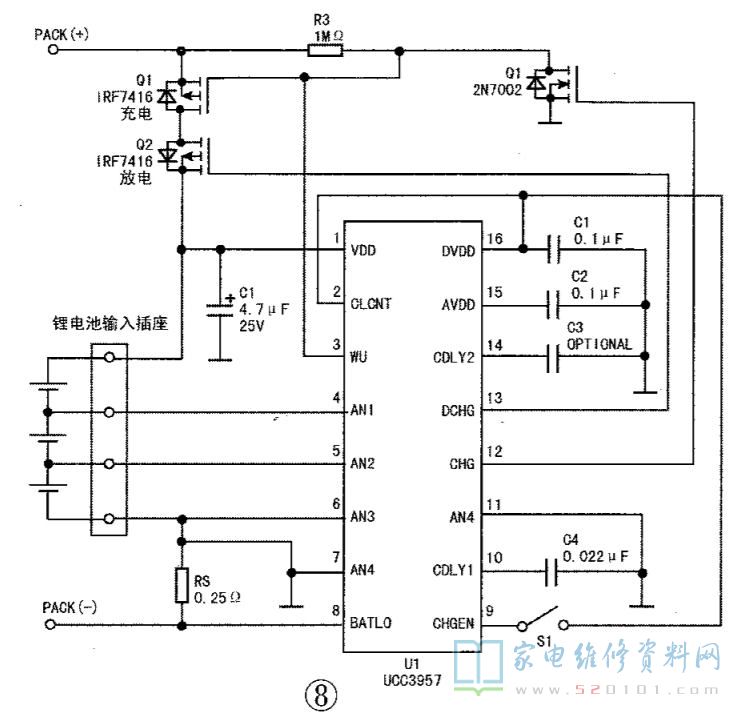

锂电池充放电控制芯片UCC3957可对3或4节锂电池组提供过充电、过放电及过流等保护,具体而言:该芯片对电池组内的每一节电池电压进行采样,并与内部的精密基准电压进行比较,当任意一节电池处于过压或欠压状态时,芯片就会进行相应的控制,以防止进一步充电或放电,其典型应用电路如图8所示。图中,Q1、Q2为P沟道MOSFET管,分别控制充电和放电电流。
(1)电池组的连接
电池组与IC连接要注意顺序。电池组的底端连接到,UCC3957(U1)的AN4端,顶端连接到VDD端,每两节电池的连接点按相应顺序连接到AN1~AN3端。当电池组为3节电池时,U1的②脚(CLCNT 端)与16脚(DVDD端)相连,同时将⑥脚(AN3端)与⑦脚(AN4端)相连;当电池组为4节电池时,②脚接地(即连到AN4端)。
(2)放电
U1具有智能放电功能。放电时,U1的13脚输出低电平,放电开关Q2导通,锂电池组经Q2及Q1内的二极管向负载供电。颚载所需电流较大时,通过电流检测电阻RS两端的压降也较大,当超过15mV(对应0.6A的放电电流)时,则U1的③脚输出低电平,充电开关管Q1导通,从而提高电池组的放电能力。
(3)欠压保护
当检测到任一节电池处于过放电时(低于欠压阈值),U1的③脚、13脚输出高电平,同时关断Q1、Q2,U1进人休眠状态,此时芯片的工作电流仅为3.5uA。只有当③脚电压升到VDD时,芯片检测到后才会退出休眠状态。
(4)充电
当接人充电器时,开关S1闭合,U1的⑨脚( CHGEN端)与16脚(DVDD )相通,U1的③脚输出低电平,充电开关管Q1导通,电池组充在充电期间,如果U1处于休眠状态,则放电开关管Q2仍然关断,充电电流经Q2内的二极管对电池组充电。当每节电池的电压均高于欠压阈值时,Q2导通。
(5)过流保护
为了适应大的电容负载,UCC3957设有两个过流阈值电压,每一个阈值电压又可以设定不同的延迟时间,即采用二级过流保护模式。这种二级过流保护既可对短路提供快速的响应,又可使电池组承受一定的浪涌电流,以防止因滤波电容容量较大而引起不必要的过流保护动作。电流检测电阻RS接在U1的⑦脚(AN4)与⑧脚(BATLO)之间。当RS两端的压降超过某一阈值时,过流保护进人间歇模式。在这一模式下,放电开关管Q2周期性地关断与导通,直到故障排除。一旦故障排除,芯片自动恢复到常规工作状态。
第一级过流保护阈值为0.15V(对应的输出电流为6A),且持续时间超过U1设定的时间(由U1的10脚(CDLY1)和地之间的电容C4设定),则U1进人间歇工作模式,其输出脉冲的占空比约为6%,即开关管的关断时间大约是导通时间的16 倍。
第二级过流阈值为0.375V (对应的输出电流为15A),且持续时间超过U1设定的时间(由U1的④脚(CDLY2)和地之间的电容C3设定),则U1进人间歇工作模式,其输出脉冲的占空比小于1%,即开关管的关断时间大约是导通时间的100倍。
(6)过压保护
如果某一节电池的充电电压超过充电阈值,则U1的③脚输出高电平,充电开关管Q1关断,进入过压保护状态。
