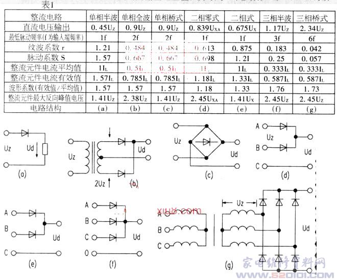

在维修各种电器设备中的各类整流电路时,可测量它的输出电压,判断其电路是否能正常工作。在有多个整流元件的电路中,如有一个整流元件发生故障,便可能导致输出电压降低,只要测出输出电压值,便可判定电路及整流元件有无故障。附图是整流电路的基本结构,附表是整流电路的基本参数。
注:表中给出的数据均指空载及输出未接大容量电容器时的输出直流电压,有载时输出电压会稍有下降,如输出端接有大容量电容器,空载电压会上升到峰值。
