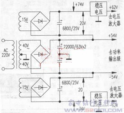

本人最近欲制作一台功放,想采用前后级高低压分开供电方式,然而手头只有一只双40v和双15v500W环牛,如果按照常规方式接线是无法给功放电压放大级提供较高电压的。但采用如下图所示方法接线,解决了问题,而且还降低了制作成本。
