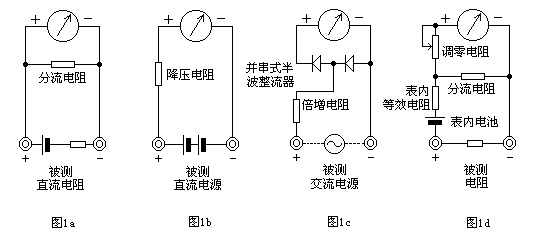

测直流电流原理: 如图1a所示,在表头上并联一个适当的电阻(叫分流电阻)进行分流,就可以扩展电流量程。改变分流电阻的阻值,就能改变电流测量范围。
测直流电压原理: 如图1b所示,在表头上串联一个适当的电阻(叫倍增电阻)进行降压,就可以扩展电压量程。改变倍增电阻的阻值,就能改变电压的测量范围。
测交流电压原理: 如图1c所示,因为表头是直流表,所以测量交流时,需加装一个并、串式半波整流电路,将交流进行整流变成直流后再通过表头,这样就可以根据直流电的大小来测量交流电压。扩展交流电压量程的方法与直流电压量程相似。
测电阻原理: 如图1d所示,在表头上并联和串联适当的电阻,同时串接一节电池,使电流通过被测电阻,根据电流的大小,就可测量出电阻值。改变分流电阻的阻值,就能改变电阻的量程。
