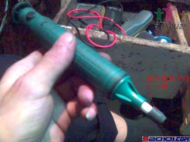

用吸锡器的朋友们请注意了,用妙招改过的吸锡器保你好用。我们把高压帽和高压线连接的那一小段剪下来套在吸锡器的吸嘴上,就可以了,因为硅橡胶是耐高温的就不怕被烙铁给烫坏了。这样改装后吸锡器的吸嘴就不会被烫坏了,另一个好处就是因为硅橡胶是软的用力按在底板上使密封更好吸的更净。
