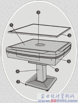

1.麻将机安装步骤
安装:先把机架放到合适位置,抬起主机并且把主机电脑箱上缺口的角对准机架的相应缺口位置,将机架上的电源线头放入主机电脑箱中心孔内(请注意不要压住电源线),对好螺丝孔位 上紧4个M6*16联接螺钉。
电源线联接:卸下电脑箱侧板,取出电源线头和开关输入线头,相接插,盖好侧板。
水平调整:调整机脚四个可调地脚螺钉,使麻将机桌面水平。
安装外框和压框:
木结构外框: 两端定位销对准面板支承架上的定位孔,推入并往下轻压,依次完成。
塑料结构外框:任意上好一侧外框紧固螺钉,接着上相
邻一侧的外框,接口对接好后轻压,使接口吻合,上紧螺钉,依次完成。
压框:依次对接好四条边框,压在桌面上。
麻将机结构(如下图):
1 主机
2 骰子盒
3 压框
4 外框
5 连接螺钉
6 机架
7 地脚螺钉

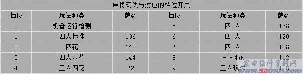

出厂时档位开关设为[1档位],即四人标准136张牌,每人面前17墩的玩法。
若玩其它种类,请关电源,取出压框,支起面板,转动档位开关至相应玩法种类的档位,然后把面板压框盖好。

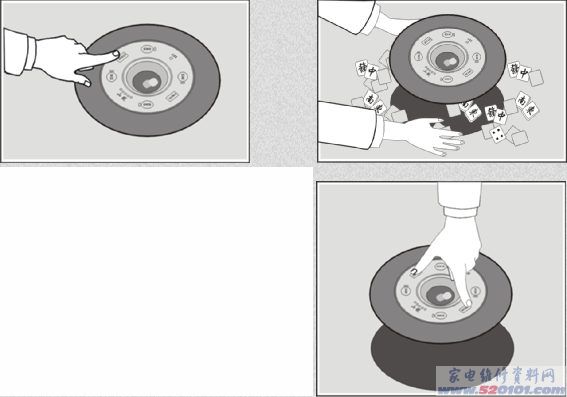

插上电源插头(注意电源插座必须有地线),接通电源开关,开关指示灯亮,复位指示灯亮;或出现庄家指示灯轮流闪亮,最后复位指示灯亮。

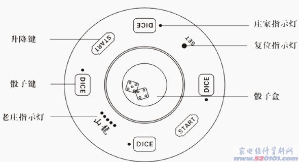

按操作面板上任意一个升降键,面板门自动升起,放入第一付麻将牌,再按一次升降键,面板门自动关闭,同时机内开始自动洗牌。复位指示灯亮表示洗牌完毕,按升降键,门又升起,放入第二付麻将牌,再按升降键,面板门关闭同时第一付牌升起,游戏开始。
掷骰子:按骰子键,骰子会自动跳跃,同时庄家指示灯亮。当庄家开始有老庄时,老庄指示灯开始显示老庄次数,最高可显示九次。
注:
(1)复位指示灯亮时,按任一升降 键可自动升降。
(2)机器正常洗牌时,如需要将操作面板门升起或下降,
则须同时按下两个升降键。

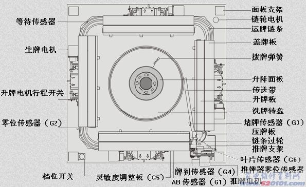

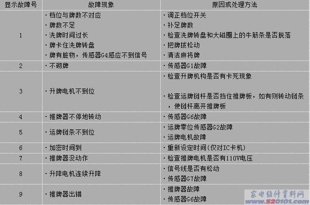

5.故障处理
山龙牌全自动麻将机具有自动诊断和显示故障类型功能,方便您准确判断并及时处理故障
出现故障时,几声报警后,庄家指示灯及复位指示灯闪烁,老庄指示灯显示故障号(故障号排列与正常显示老庄次数相同),出现故障后应切断电源开关,根据故障号检查相关部分。
以下为常见故障提示,供您参考。如无把握,建议咨询具体厂家。
注:G7:升降电机上下位传感器

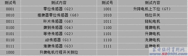

6.机器检测:
先同时按下两个升降键,然后打开电源开关,松开键后老庄指示灯亮即表示进入测试。按任一骰子键改变测试号(老庄指示灯四个绿灯从左到右的亮灭组成测试号,亮--1、灭--0。如四个绿灯从左到右为 “ ” 表示测试号
0111,用以测试堵牌传感器信号)。选好测试号后按任一升降键确认,此时复位指示灯亮即可进行该项测试,按任一升降键可退出该项测试进入下一项测试。测试完后重新开电才能进入运行状态。
说 明:
传感器信号是否有效用庄家指示灯的亮或灭表示;升降电机上下位信号有无分别用相邻的庄家指示灯表示;测试电机时,与其对应的传感器信号有效时会有相应的庄家指示灯亮;档位开关测试时,老庄指示灯显示其档位,逆时针到头为零档(老庄指示灯全灭)顺时针旋转时档位增大。
