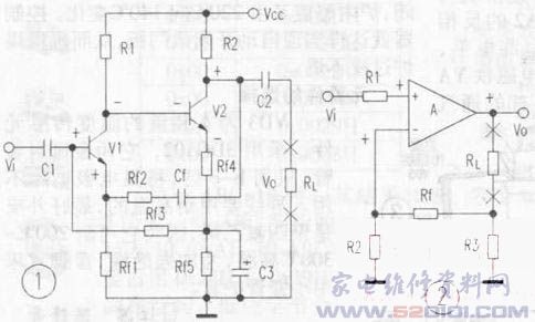

1.判断反馈的有无,找出反馈元件
分析电路中有没有将输入回路与输出回路联系起来的反馈元件,如果有,就有反馈存在,否则,就没有反馈。图1所示电路中,三极管V1的射极电阻Rf1既在V1放大电路的输入回路,又在输出同路,昕以Rf1是V1级的反馈元件。同理,Rf4、Rf5为V2级放大电路的反馈元件,而Rf2、Cf组成的支路一端与V2级的输出端相连,另一端与V1级的射极回路相连,所以它是连接两级放大电路间的反馈元件,构成了级间反馈。同理,Rf3亦构成了级间反馈。
2.判断反馈是正反馈还是负反馈
判断反馈的极性,可运用瞬时极性法。先在放大器的输入端设定输入信号为①,再依次沿信号传输途径,按相关点的相位变化情况,标出各点对地的交流瞬时极性(标注时,极性相反的情况,只有共射极放大器的输入b极与输出c极,变压器的异名端,其他的情况均不改变极性),直至反馈信号注入输入回路处。若反馈信号注入电路的输入端;二者极性相同为正反馈,极性相反为负反馈;若注入的是公共端,则二者极性相同为负反馈,极性相反为正反馈。在图1中,判断Cf、Rf2支路的反馈极性时,设V1的基极b1为正,则集电极c1为负-V2的b2极为负-集电极c2为正-Rf2、cf为正-V1的射极e1为正,因注入是V1的公共端,因而Rf2、Cf引入的是负反馈(若Rf2、Cf-端接的是V1的b极,则变为级间正反馈):同理,判断Rf3的极性时,有b1为正-c1为负-b2为负-e2为负-Rf3为负-b1为负,所以Rf3引入的为级间负反馈。
3.判断是电压反馈还是电流反馈
从放大电路反馈的支路中,在反馈信号的取样输入端判断。方法:假想负载两端与电路端开,如反馈网络输入端与放大电路的输出端直接相连,为电压反馈;若与放大电路的公共端相连,则为电流反馈。图1中,假想RL在图中“×”处断开,Rf2、Cf构成的反馈支路与V2的输出端c极相连,所以是电压反馈;Rf3、Rf4接在V2的公共端,所以是电流反馈。又如图2中,负载RL在“×”处断开,反馈元件Rf的信号输入端不与输出端相连而与公共端相连,因而是电流反馈。
4.判断是串联反馈还是并联反馈
从放大电路中,反馈信号注入到输入回路的情况来判断,若反馈信号注入到放大电路的输入端,则为并联反馈;若反馈信号注入到放大电路的公共端,则为串联反馈。如图1中,Rf2、Cf支路与V1的发射极(公共端)相连,所以是串联反馈,Rf3支路与V1的基极(输入端)相连,是并联反馈;图2中Rf与运放A的公共端相连,因而是串联反馈。
5.判断是直流反馈还是交流反馈
首先看反馈支路取出的信号是直流还是交流,或是交直流都有。如图1中。Rf3支路的反馈信号取自Rf5的上端,该点与地接有电容C3,旁路了Rf5上端的交流信号,所以Rf3为直流反馈;其次看反馈支路中有无电容或电感元件。如图1中,Rf2、Cf支路中Cf具有隔直作用,只有交流信号通过,所以是交流反馈;图2中,Rf支路既有交流信号义有直流信号,所以是交直流反馈。
综上所述,图1中,Rf1为V1级的交直流电流串联负反馈,Rf2、Cf为级间交流电压串联负反馈,Rf3为级间直流电流并联负反馈,Rf4为V2级的交直流电流串联负嗄馈,Rf5为V2级的直流电流串联负反馈;图2中,Rf为交直流电流串联负反馈。
