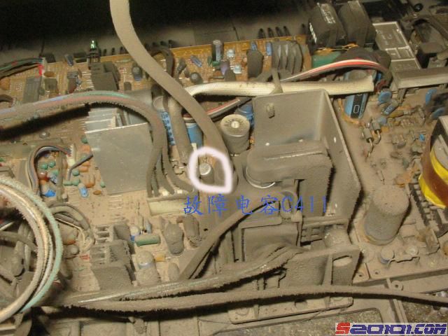

一台长虹D2963型彩电,当拨掉天线时,可以出现光栅,但是光栅的上部有8公分左右的卷边光栅,当插上天线有信号时,整个光栅就会不停的收缩,就像是行停振的现象是一样的,不断的闪到.当把天线放远一点时有满屏雪花点的图像,可是图像能看得到,看起来这个毛病是麻烦,可是当打开电视机一看才知道是电源115V电压的滤波电容C411损坏所造成的.更换一小电容后故障排除.
