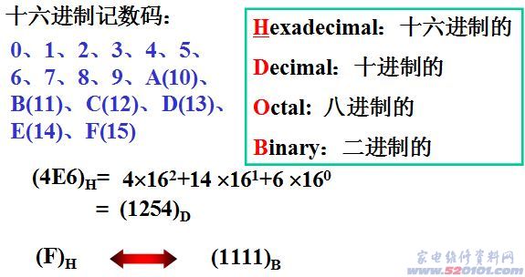

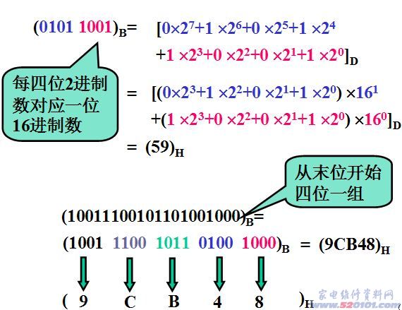

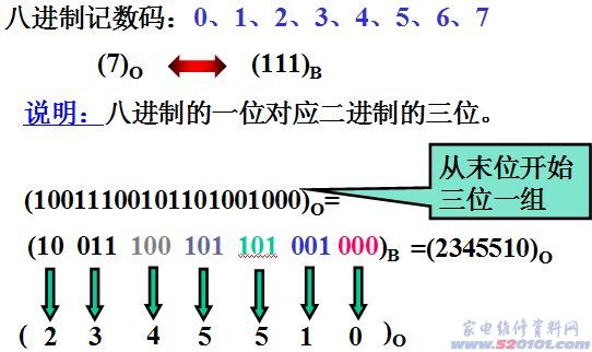

三、十六进制和八进制
1. 十六进制与二进制之间的转换。
说明:十六进制的一位对应二进制的四位。

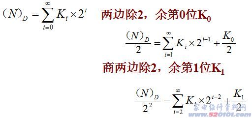

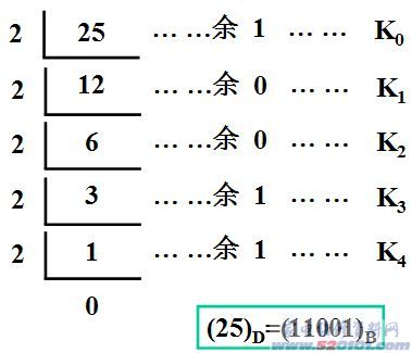

四、十进制与二进制之间的转换
十进制与二进制之间的转换方法:可以用二除十进制数,余数是二进制数的第0位K0,然后依次用二除所得的商,余数依次是第1位K1 、第2位K2 、……。
例:十进制数25转换成二进制数的转换过程:

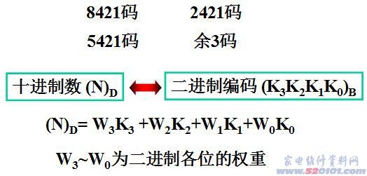

由于人们生活中习惯采用的是十进制,而数字电路便于采用的是二进制,这自然就提出了如何用二进制编码来表示十进制数的问题,即二---- 十进制编码的问题。

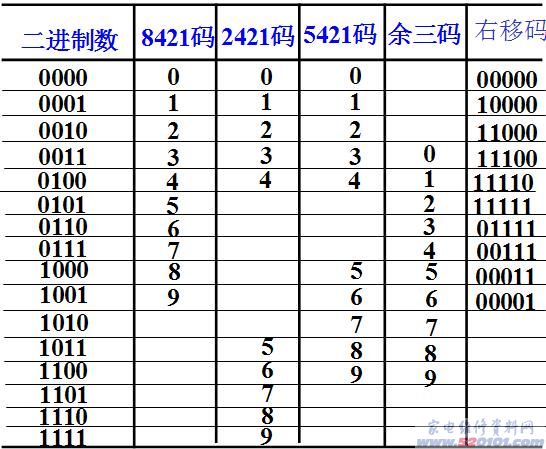

BCD-Binary Coded Decimal (二进制编码的十进制代码)
BCD码用四位二进制数表示0~9十个数码。四位二进制数最多可以表示16个字符,因此,从16种表示中选十个来表示0~9十个字符,可以有多种情况。不同的表示法便形成了一种编码。这里主要介绍:
所谓的8421码,就是指各位的权重是8、4、2、1。

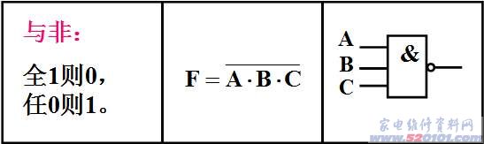

那麽F与ABC之间就有以下三种基本的逻辑关:

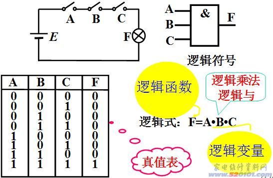

1.“与”逻辑
A、B、C都具备时,事件F才发生。

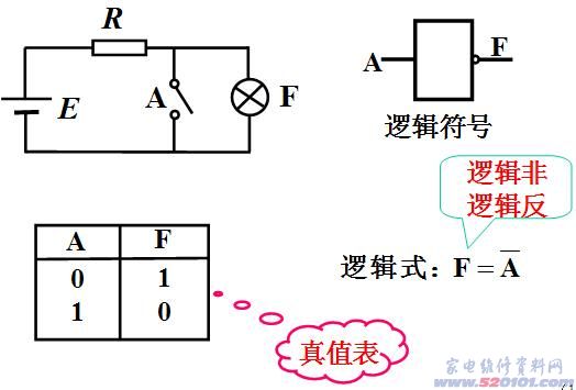

3. “非”逻辑
A具备时 ,事件F不发生;A不具备时,事件F发生。

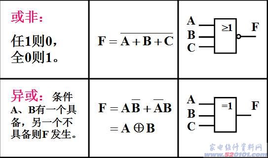

4. 几种常用的逻辑关系逻辑
“与”、“或”、“非”是三种基本的逻辑关系,任何其它的逻辑关系都是在此基础上发展的。

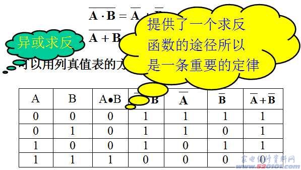

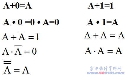

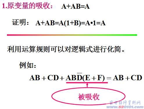

5. 几种基本的逻辑运算
从三种基本的逻辑关系,我们可以得到以下逻辑运算:
0• 0=0 • 1=1 • 0=0
1 • 1=1

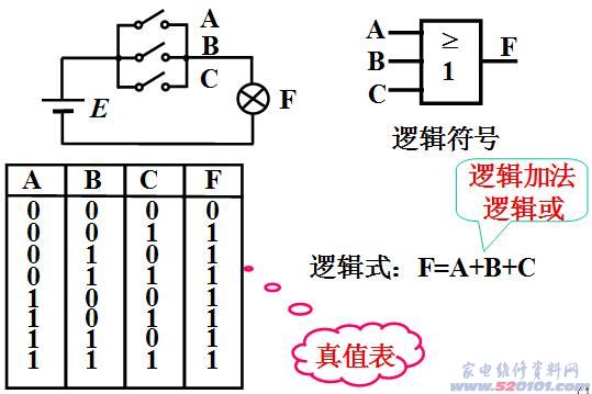

0+0=0
0+1=1+0=1+1=1

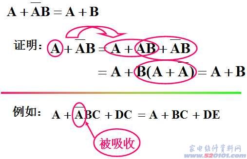

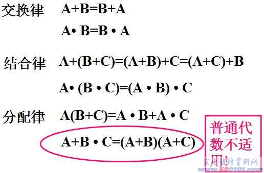

注意:
A+B=A+C 未必有B=C
A•B = A•C 未必有B=C
逻辑代数中没有减法与除法。

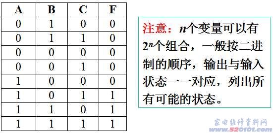

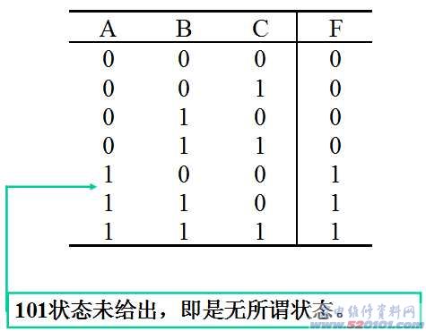

1.3.1 真值表
将输入、输出的所有可能状态一一对应地列出。

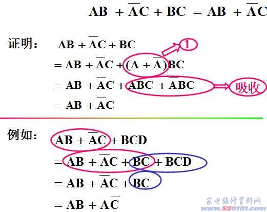

1.3.2 逻辑函数式
逻辑代数式:把逻辑函数的输入、输出关系写成与、或、非等逻辑运算的组合式。也称为逻辑函数式,通常采用“与或”的形式。

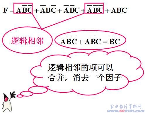

最小项:若表达式中的乘积包含了所有变量的原变量或反变量,则这一项称为最小项。
上例中每一项都是最小项。
逻辑相邻:若两个最小项只有一个变量以原、反区别,则称它们逻辑相邻。

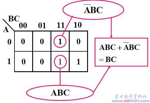

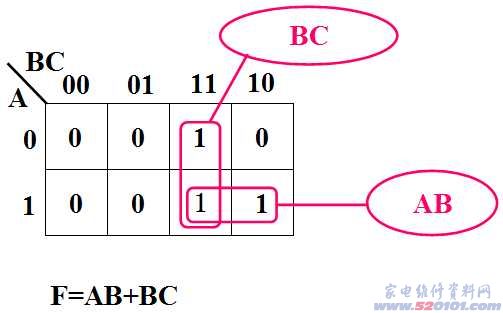

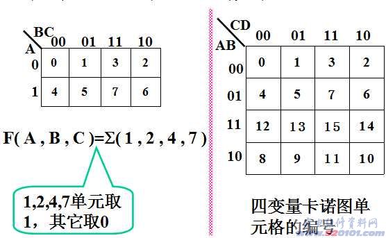

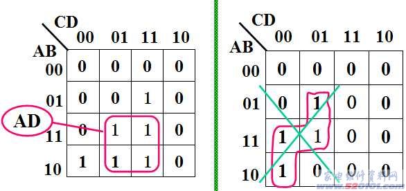

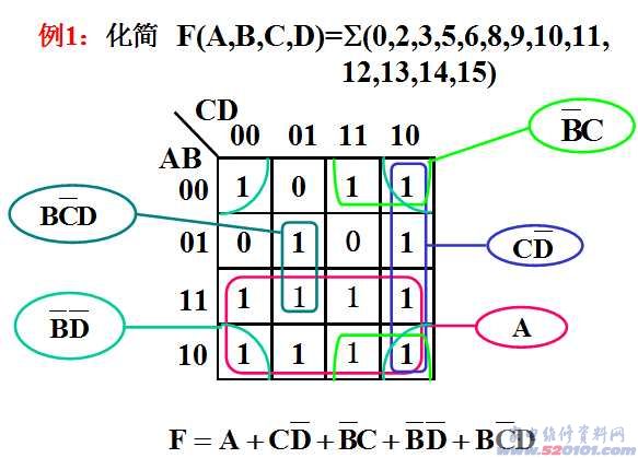

1.3.3 卡诺图

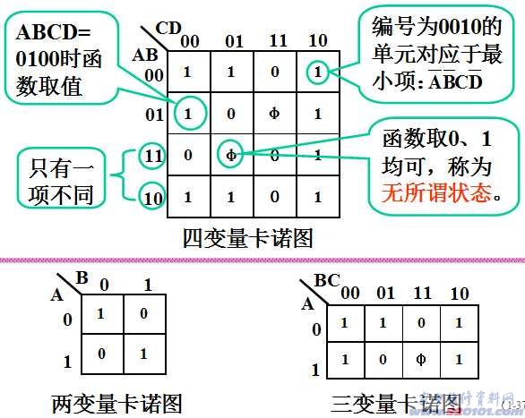

卡诺图的构成:将n个输入变量的全部最小项用小方块阵列图表示,并且将逻辑相临的最小项放在相临的几何位置上,所得到的阵列图就是n变量的卡诺图。
卡诺图的每一个方块(最小项)代表一种输入组合,并且把对应的输入组合注明在阵列图的上方和左方。
有时为了方便,用二进制对应的十进制表示单元格的编号。单元格的值用函数式表示。

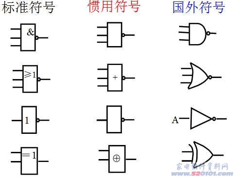

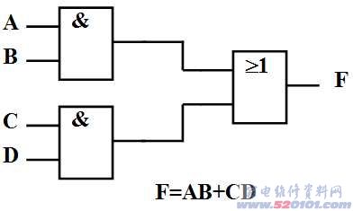

1.3.4 逻辑图
把相应的逻辑关系用逻辑符号和连线表示出来,就构成了逻辑图。

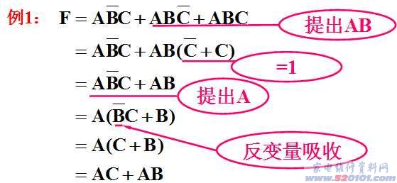

化简过程:

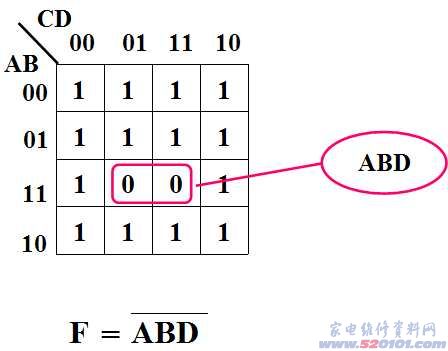

利用卡诺图化简的规则
1. 相邻单元的个数是2N个,并组成矩形时,可以合并。
2. 先找面积尽量大的组合进行化简,可以减少每项的因子数。
3. 各最小项可以重复使用。
4. 注意利用无所谓状态,可以使结果大大简化。
5. 所有的1都被圈过后,化简结束。
6. 化简后的逻辑式是各化简项的逻辑和。

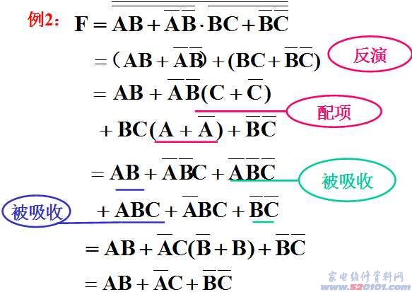

例2:化简
例3:已知真值表如图,用卡诺图化简。
