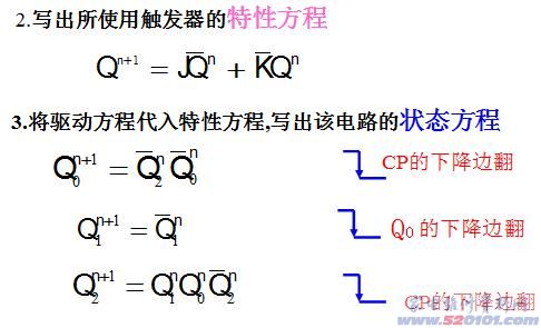

复杂的时序电路,就要先写驱动方程,再写出状态方程,画出状态转换图,这样来分析其逻辑功能。

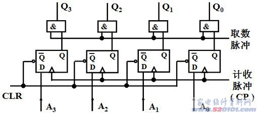

5.2.1 数码寄存器
四位数码寄存器

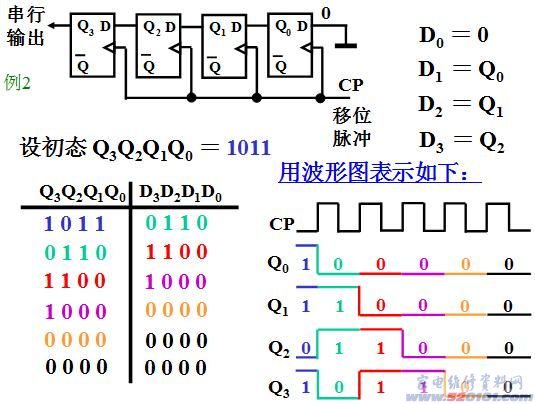

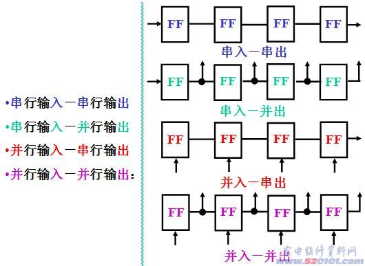

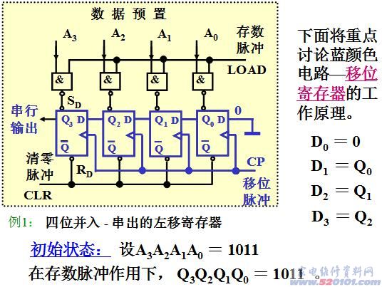

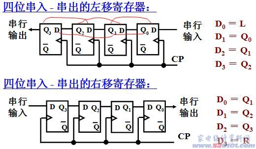

5.2.2 移位寄存器 ( shift register )

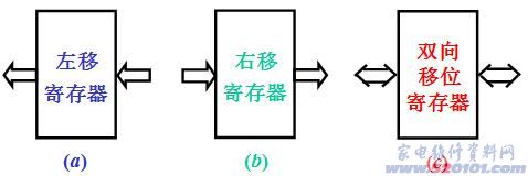

所谓“移位”,就是将寄存器所存各位 数据,在每个移位脉冲的作用下,向左或向右移动一位。根据移位方向,常把它分成三种:

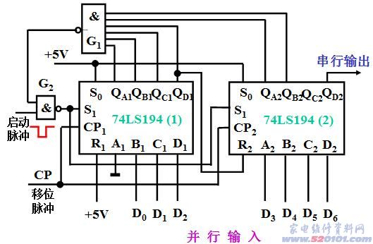

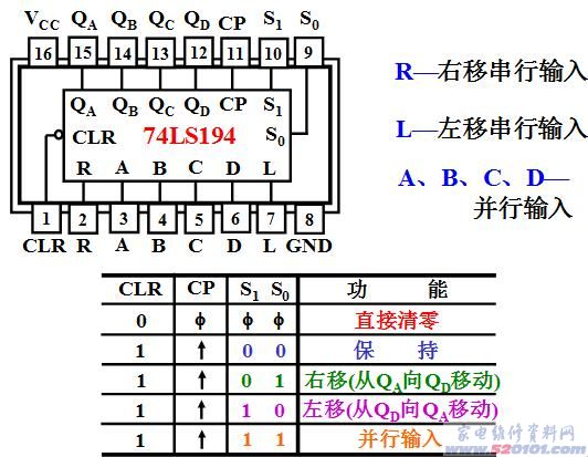

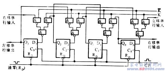

双向移位寄存器的构成:只要设置一个控制端S,当S=0 时左移;而当S=1时右移即可。集成组件 电路74LS194就是这样的多功能移位寄存器。

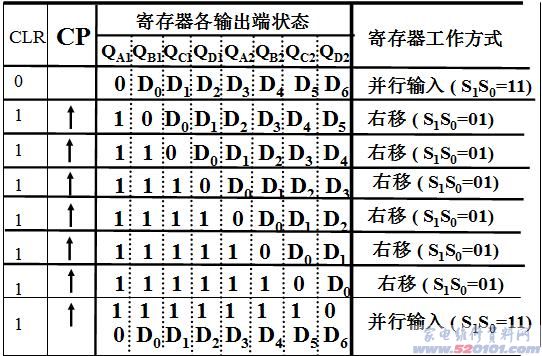

74LS194 寄存器应用举例

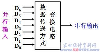

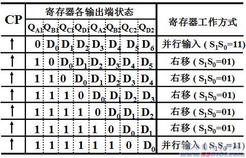

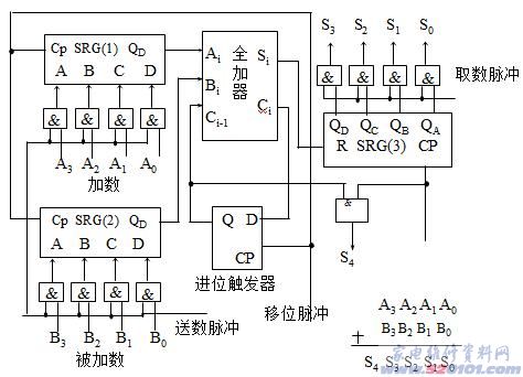

例:数据传送方式变换电路
因为有7位并行输入,故需使用两片74LS194;用最高位QD2作为它的串行输出端。

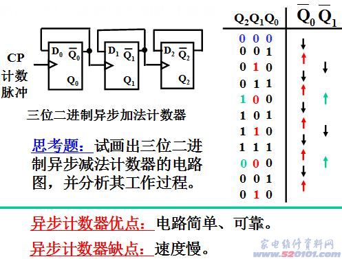

5.3.2 异步计数器的分析

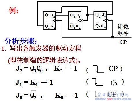

异步计数器的特点:在异步计数器内部,有的触发器直接受输入计数脉冲控制,有的触发器则是把其它触发器的输出信号作为自己的时钟脉冲,因此各个触发器状态变换的时间先后不一,故被称为“ 异步计数器 ”。

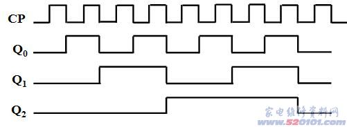

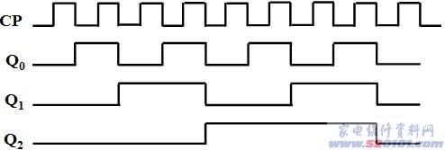

例:三位二进制异步加法计数器。
简单的时序电路,直接列真值表或画时序波形图就能分析清楚其逻辑功能。

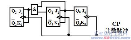

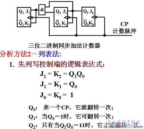

5.3.3 同步计数器的分析
同步计数器的特点:在同步计数器内部,各个触发器都受同一时钟脉冲——输入计数脉冲的控制,因此,它们状态的更新几乎是同时的,故被称为 “ 同步计数器 ”。

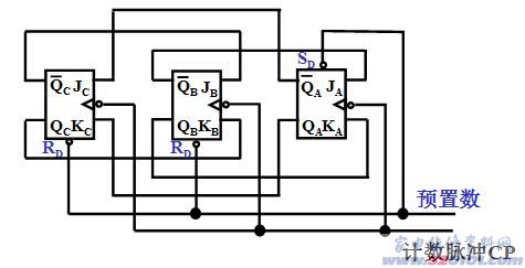

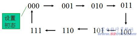

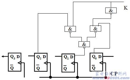

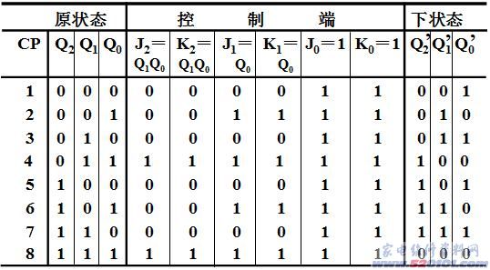

例:三位二进制同步加法计数器。

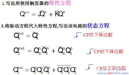

思考题:试设计一个四位二进制同步加法计数器电路,并检验其正确性。
3. 还可以用波形图显示状态转换表。

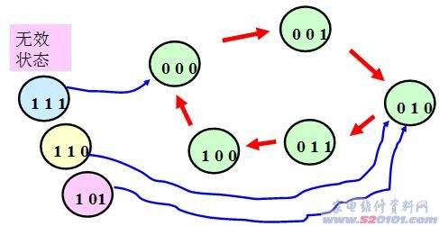

5. 检查能否自启动。
6. 结论:这是一个异步五进制计数器,能自启动

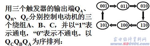

例:数字控制装置中常用的步进电动机有 A、B、C 三个绕组。电动机运行时要求三个绕组以 A>AB>B>BC>C>CA再回到A的顺序循环通电,试设计一个电路实现之。
设计步骤(分7步)如下:
(1) 根据任务要求,确定计数器的模数和所需的触发器个数。本任务所需计数器的模数为 6 ,所以触发器的个数为 3 。

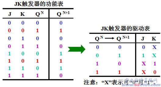

最常用的触发器有 D触发器和JK触发器,本任务中选用JK触发器。

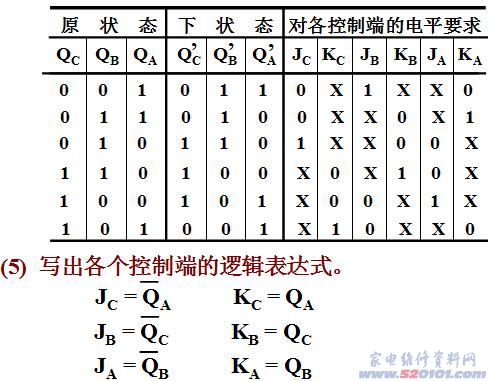

(3) 列写状态转换表或转换图。
(4) 根据所选触发器的激励表,确定各个触发器在状态转换时对控制端的电平要求。

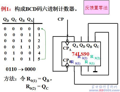

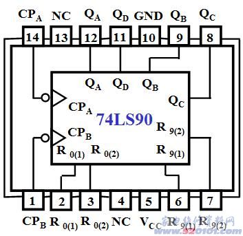

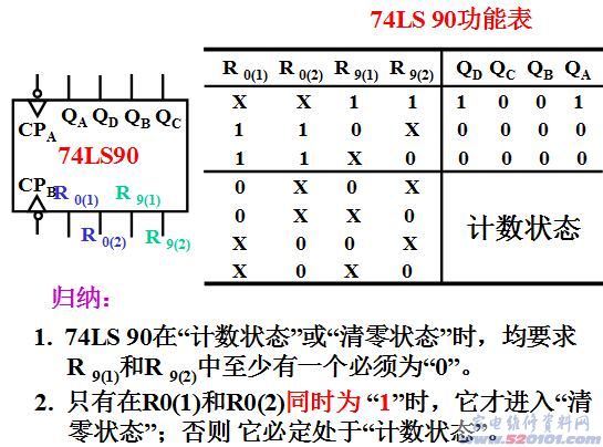

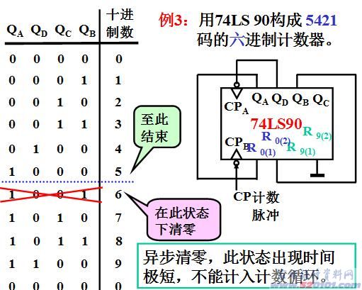

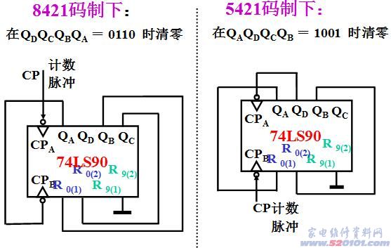

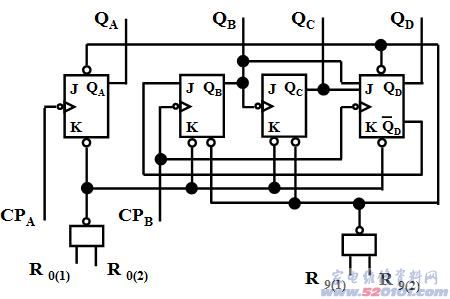

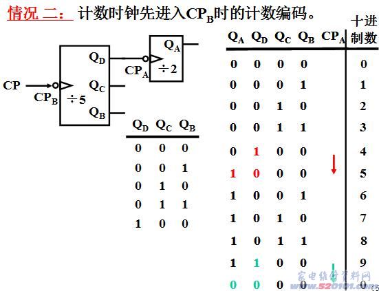

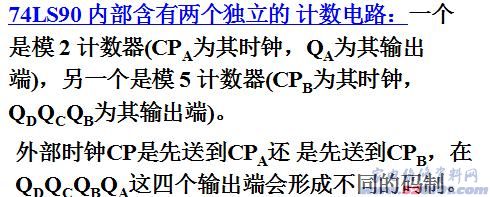

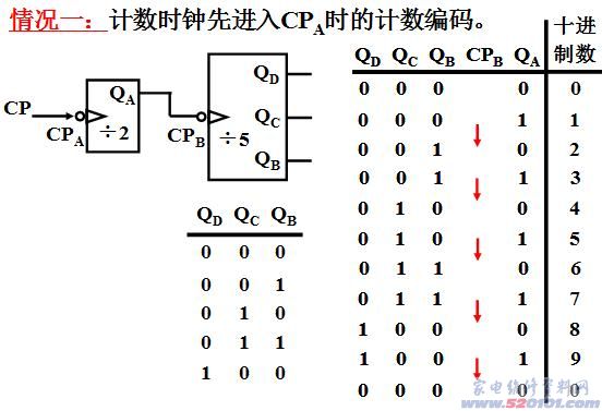

1. 二 - 五 - 十进制计数器 74LS90
结论:上述连接方式形成 8421 码。
结论:上述连接方式形成 5421 码。

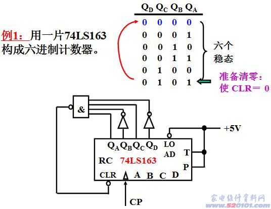

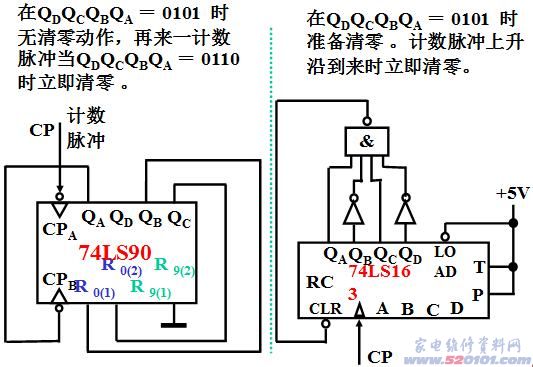

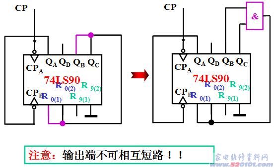

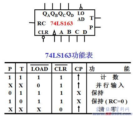

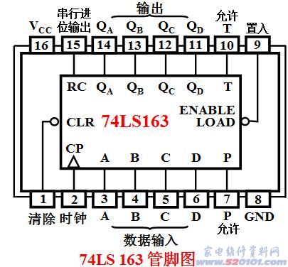

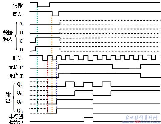

下面将要讲述的74LS163,不但 计数方式是同步的,而且它的清零方式 也是同步的:即使控制端CLR=0,清零目的真正实现还需等待下一个时钟脉冲的上升沿到来以后才能够变为现实。这就是“ 同步清零 ”的含义。

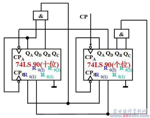

比较 用74LS 90与用74LS 163构成六进制计数器:

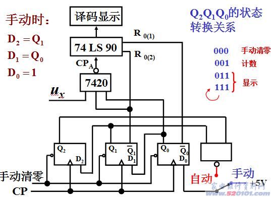

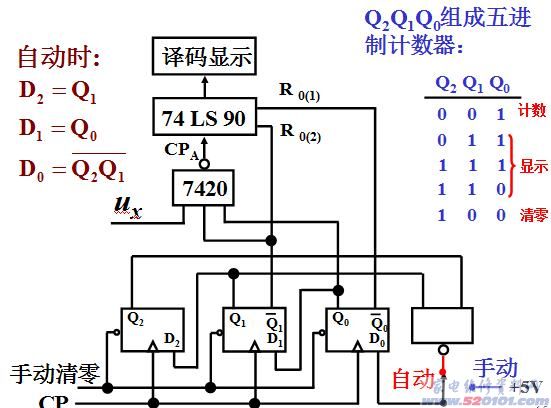

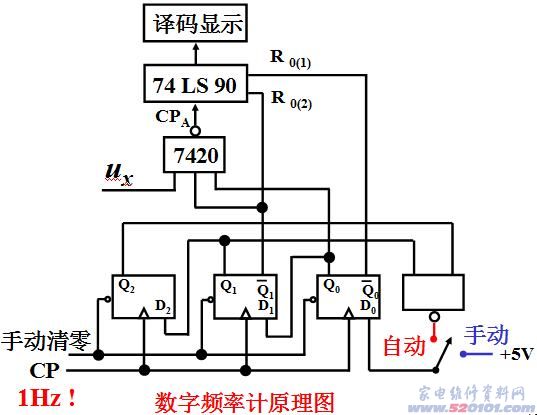

§5.5 计数器的应用举例

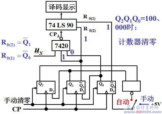

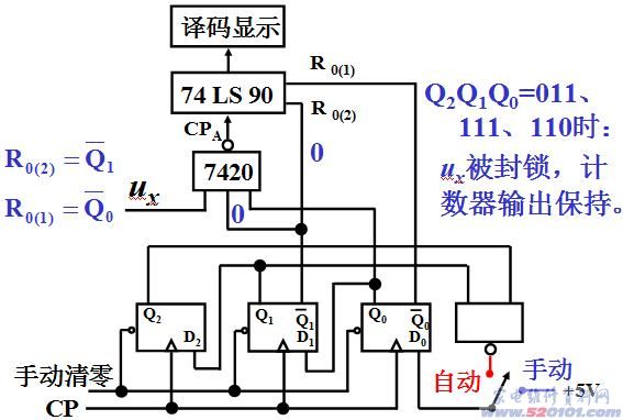

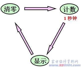

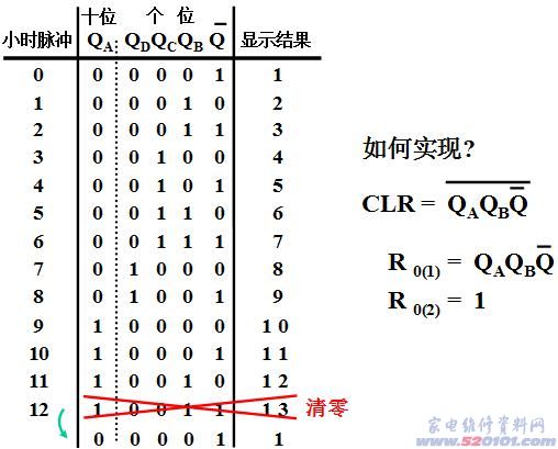

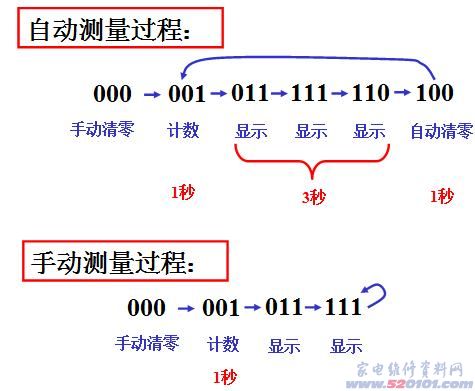

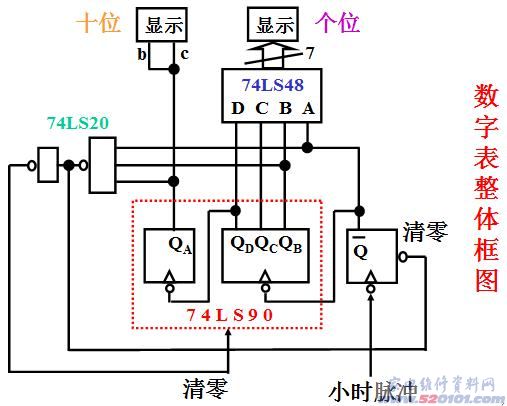

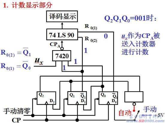

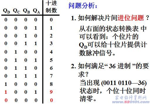

例1:数字频率计原理电路的设计。
未完,待续....
