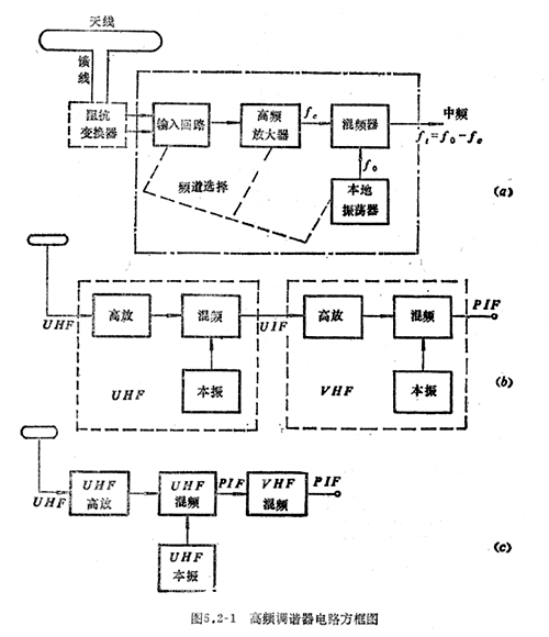

一、作用与电路组成
高频调谐器亦名频道选择器或高频头。其作用是从天线感应的电信号中选出所需高频电视信号、并进行放大,由混频级产生图象中频信号和伴音第一中频信号,并将它们送到图象中放通道进行放大。
由于VHF频段(45~210MHz)和UHF频段(470~960MHz)所占频率范围很宽,通常采用甚高频(VHF)调谐器和超高频(UHF)调谐器分别接收。图5.2-1(a)为VHF调谐器的原理方框图,UHF调谐器也可以设计成类似的电路结构形式。但是,由于UHF信号频率很高,UHF调谐器(又称U头)的增益不容易做得很高。在U头工作时,可将UHF调谐器变成放大器,加以补偿。U头与VHF调谐器有两种连接方式:其一是两次变频方式(如图(b)),先用U头把UHF信号变成较低的中频UHF(实际上是VHF的一个频道)信号,再与VHF调谐器累接。其二是一次变频方式(如图(c)),它是用U头直接得到图象中频(PIF)信号,并让VHF调谐器的本振停振。此时,只有VHF调谐器的混频器起作用,实际变成一级图象中频放大器。

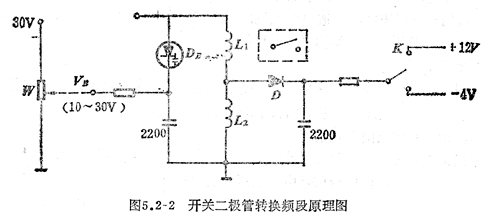

电调谐是利用变容二极管的结电容随其反向偏压变化而变化的特点。让它充当调谐回路的可变电容,使用连续可调的直流电压改变变容二极管的结电容来达到回路的调谐。
对于VHF频段,由于频道覆盖系数
可见Kc=Cmax/Cmin=16。上式说明,若要覆盖1~12频道,变容二极管的最大与最小电容之比Kc≥16,而且前器件只达到Kc≥6的水平。解决覆盖问题的方法是用开关二极管将电感L分为高低两段。例如1~5频道为低段,6~12频道为高段,每一段的覆盖系数Ki<2,故Kc=Cmax/Cmin<4,所以变容二极管可以满足要求。
图5.2-2是利用开关二极管转换频段的原理图。当开关K连接到+12V时,D截止,电感为(L1+L2),电感量较大,对应于低频段(即电视1~5频道);而当K接-4V时,D导通,L2被大电容2200pF短接,电感只有L1起作用,电感量较小,对应于高频段(即电视6~12频道)。在高、低频段内接收哪个频道,可改变电位器W的位置,使VB电压值变化,从而引起变容二极DD结电容变化来决定。

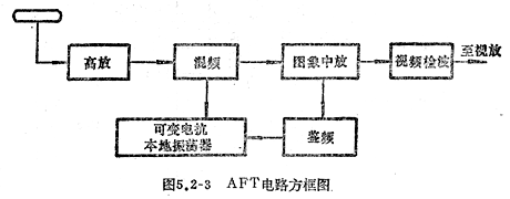

二、自动频率微调(AFT)原理
高频头本振频率如果偏离正确值,将会使彩色图象和伴音产生失真,甚至收不到图象和声音,或者无彩色等现象发生。调节不准确或者环境温度变化都会引起本振频率的漂移,因此,造成收看同一节目时要多次进行调谐。AFT电路能克服上述缺点,其方框图如5.2-3所示。其原理是:将末级中放的输出,送给调准于图象中频37MHz的鉴频器。本振频率漂移时,未级中放输出的图象中频信号也偏离37MHz。因此,鉴频器输出相对应的直流电压(即AFT电压),加到本振回路的变容二极管上,改变本振回路电容,使本振频率恢复正常。

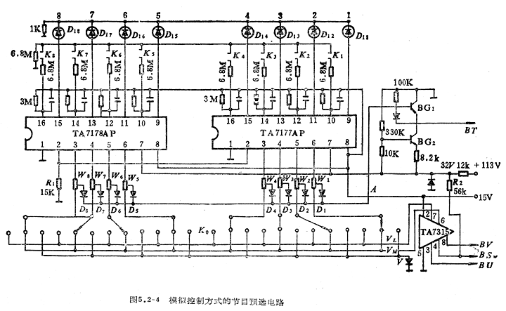

一、模拟控制方式
它是利用手动可变电位器对某一固定直流电压分压,以取得相应不同频道所需要的调谐电压,再馈级变容二极管进行调谐,而波段转换则需要一组连动的多刀多掷机械开关进行调整。电位器精度要求较高,其个数等于欲预置的频道数。此外,电源电压的波动和环境温度的变化都会引起调谐误差。
图5.2-4是这种工作方式的一个实例。K1~K2为节目预选触摸开关,D11~D18为指示预选节目的发光二极管。K0是一个多刀三掷开关,可以分别选择VHF(1~5频道)、VHF(6~12频道)和UHF频段。具体控制方法是当K0处于三个不同位置时,BV、BSW、BU三点将输出不同的电压,从而达到选择以上三个频段的目的。W1~W8记忆(存贮)预选频道所需控制电压,通过TA7177AP[Page]和TA7178AP和BG1的选通放大由BT端输出,再加到变容二极管两端,从而实现了预选频道的调谐。

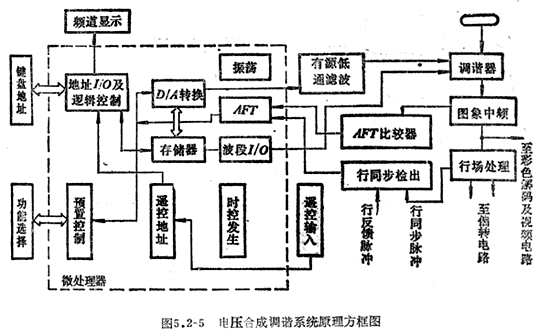

模拟控制方式仍然是一种机械控制方式,它存在体积大和欲预置频道数有限的缺点。数字控制方式是利用数字存贮器来记忆变容二极管所需的控制电压,并通过微处理器进行数字信号的运算和控制,来实现高频头的调谐。它具有选台快速简便和精度高的优点。它又分为电压合成、频率合成和声表面波合成三种方式。下面仅就电压合成方式作一简介。
电压合成方式是借助于微电脑技术,利用电压合成方法把各频道所需的调谐电压值数字化,并储存在存贮器中。当进行选台操作时,根据选台地址从存贮器中取出相应的数据,由D/A转换器转化为模拟的调谐电压进行频道选择。因此,它无机械磨损,可靠性高,容易实现自动的预置调谐,同时,大容量的存贮器可以记忆大量的频道数据,且具有很高的调谐精确度。
图5.2-5示出电压合成方式调谐原理方框图。微处理器根据主机键或遥控发射器的功能选择指令(如手动微调、手动预置、自动预置)及键盘的选台指令扫描,产生频道所需的调谐电压数字信号并储存在存贮器中。当确定了欲接收的频道后,便以存贮器中取出该频道的调谐电压数字信号,并经D/A转换器、低通滤波器形成模拟调谐电压送至高频调谐器进行调谐。在扫描搜索过程中,由本机产生的自动频率调谐(AFT)信号及表征正常接收状态的行同步检出脉冲共同形成由快扫描转为慢扫描的控制信号以获取精确的调谐点。微处理器还要提供电视波段的切换信号,以便进行VHF高低波段及UHF波段的切换。并且还馈给频道显示器预置频道的BCD码,以显示预置数字。而在最新的集成度高的单片LSI中,还可以完成框图中其它功能,如包括有源低通滤波器、波段电子开关、AFT电压形成、行同步信号检出等等。
