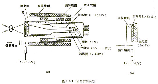

视象管是空器件,它主要包括光电靶和电子枪两大部分。管外套有偏转、聚焦和校正线圈,利用它们产生的磁场来实现管中电子束的偏转、聚焦和方向校正。其剖面原理图如图
电子枪包括灯丝、阴极、控制栅极、加速极(第一阳极)和聚焦极。阴极被灯丝加热,发射出电子束。由阴极,控制栅极、加速极和聚焦极组成电子透镜,能起辅助聚焦作用,使电子束会聚成细束。聚焦线圈能起主聚焦作用,使电子束按螺旋形轨迹前进,从而使电子束聚焦于靶上的一小点。聚焦线圈具有足够的长度。以便保证聚焦磁力线和靶面垂直,有利于电子束垂直上靶。
在靶前有一个抑制栅网(一般与聚焦极相连),由于靶电子低于栅网电压,在靶前形成一个均匀的减速电场,有利于电子束垂直上靶,提高摄象管的清晰度;但靶面边缘部部清晰度仍较低,信号电流也较弱,影响图象的均匀性。把抑制栅网与聚焦极会开,并使其电压比聚焦极电压提高60%,这样不仅克服了上述两个缺点,而且分离网结构的摄象管总的清晰度比不分离的还有所提高,故目前普遍采用。电子束上靶后在靶面进行光电转换,形成图象信号。
偏转线圈使管内形成一个偏转磁场,在该偏转磁场的作用下,电子束进行周期性的行、场扫描运动,顺序取出靶上各点(象素)的信号。
由于制造和安装的误差,使电子束与管轴可能不完全平行,这会影响电子束的聚焦和垂直上靶。为此在视象管外靠加速极附近,装有两对相互垂直的校正线圈。通过调节线圈中电流,使它们产生的合成磁场方向在360°范围内变化,因而,可使电子束运动方向校正到与管轴平行。
光电靶面结构如图4.3(b)所示。在前面板玻璃内侧涂以薄薄的透明电极(SnO2),又称奈塞膜,由互电极引出图象信号。在此信号电极面板上再蒸涂上1~2um厚的Sb2S2光电导层。由硫化锑光敏半导体材料制成的靶虽然是一个整体,但是由于电子束的扫描,客观就把靶面分成数十万个象素(对我国的625行制式,靶面可分解为48×104个象素)。由于光电导层的面电阻率很高(1011~1012W .cm),可以认为每是独立的(见图表4.3-3);每个象素都可以看成一个光敏电阻与一个小电容(1.3×10-2PF)的并联。这个小电容C称为存贮电容,其值不随光照变化,但光敏电阻R则随光照度变化而改变其电阻数值。

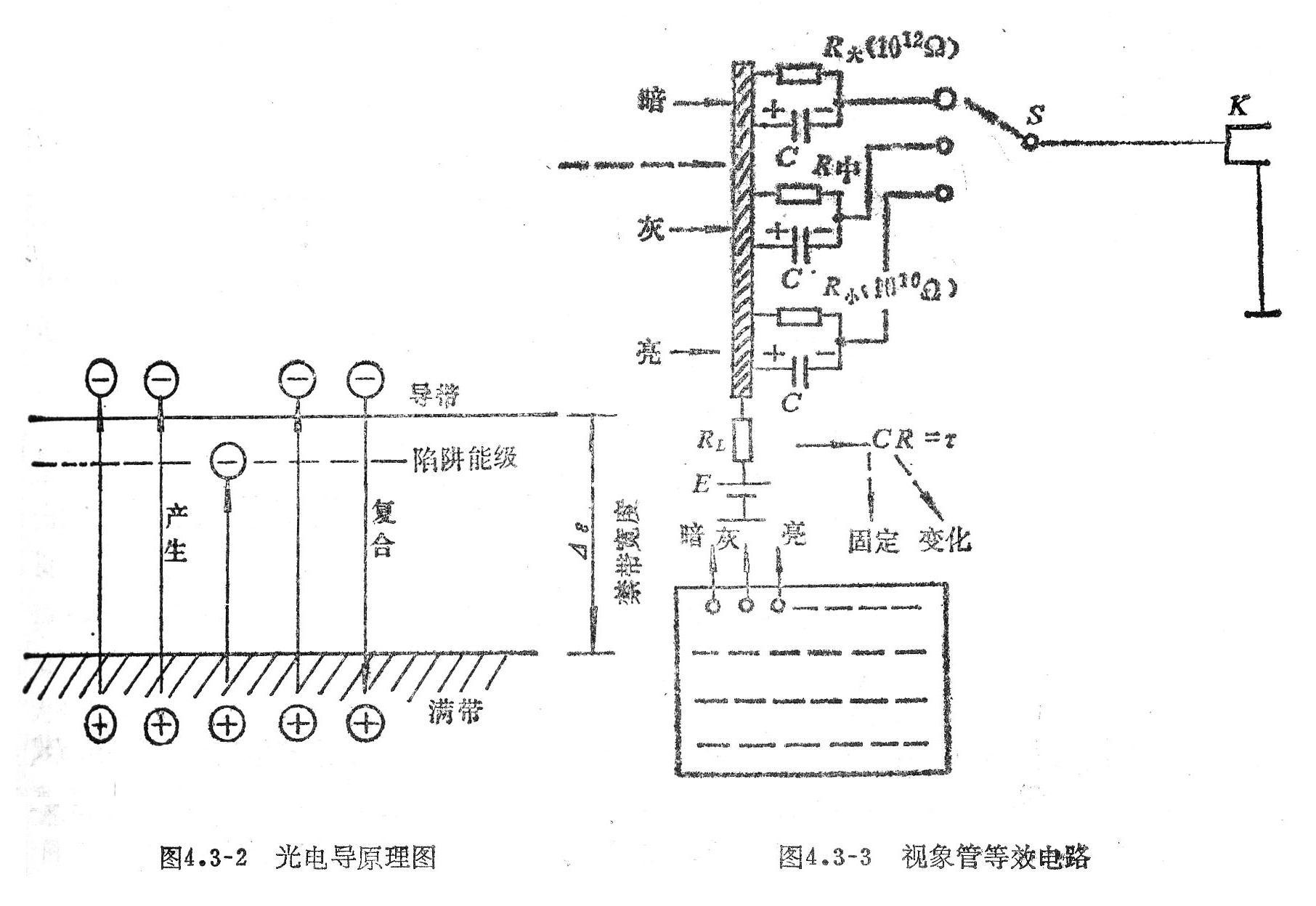

一个光子的能量W=h.f,式中h为普朗克常数,其数量随光波频率f升高而增大。当光照到光敏半导体上时,处于满带中的电子吸收光量子,增大能量就能跃迁出禁带到达导带成为自由电子(一部分被禁带中的陷阱所俘获),而在满带中留下空穴,即产生了载流子,如图(4.3-2)所示。光照越强,产生载流子也越多。在宏观上表现为半导体的电导率增大,载流子的产生和复合是不断进行的。当光照一定时,产生和复合最后达到平衡。光照越强,载流子浓度越高,电导率越大;反之,光照越小,电导率越低。在无光照射时,由于热敏励也有少量电子跃迁禁带,而形成电导,这称为暗电导。[Page]

图4.3-3视象管的等效电路图,信号产生过程大致分为两步:
1.电光象到电荷象-电荷的储能过程
被摄景物通过光学镜头成象于电导靶的外侧,由于光电导原理,靶上各点电导随光照强度变化,光照越强的象素点,其等效光敏电阻越小。

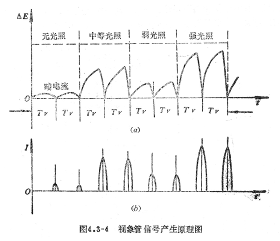

假设在靶面上取三点(暗、灰、亮)象素,暗点电阻R>1012W ,亮点的R<1010W ,灰点的R适中值。开关S等效为电子束扫描,电子束扫到该点(单元靶)时,即S台上;离开时,S断开。在电子束扫过某一点的瞬间,RC等效电路与靶电源电压+E和阴极接成路,电容被充电,RC等效电路左端电位上升到+E,右端为阴极电位(一般为0电位)。当电子束离开后,电容通过电阻放电,放电速度由电阻R大小决定,在两次扫描的时间间隔(1/25称)内,由于放电,使右端上升一个D E,其大小与R有关。如图4.3-3所示的亮点处,由于电阻小,放电快,则在两次扫描间隔内,D E的上升量大;而暗点处,由于电阻大,则D E小。于是,在一帧的扫描时间内,靶面的右侧就形成了一幅与光象的亮暗分布相对应的“电位象”,如图4.3-4(a)所示,这就时电荷的储能过程。
2.信号的拾取过程
当电子束再扫描靶面右端各象素时,由于右端各点的电位和阴极K的电位不相等,所以电子束要给象素的等效电容C再次充电,使靶面右端各点的电位与阴极K的电位抹平。该充电电流经负载RL形成图象信号,其值为![]()
式中,Rb为电子束的等效电阻,约为10MW >RL。由此可见,电子束扫描亮点象素时,I较大;扫描暗象素点时,I较小。实验表明:输出信号电流I近似地正比于该象素点的亮度B,上述信号拾取过程如图4.3-4(b)所示。在图4.3-3中,输出的图象电压信号为负极性图象信号。

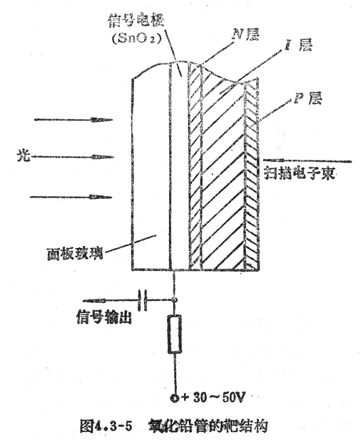

氧化铅管除光电靶与视象管不同外,其余结构和工作原理均与视象管相同。氧化铅管的光电靶如图4.3-5所示,它在透明导电膜上蒸镀了三层氧化铅薄膜。其中间一层是厚10~20um的纯净的PbO本征层,称为I层;在扫描侧是掺有杂质的N型PbO 层,称为N层。P层和N型极薄,光电转换主要在I层进行,这三层构成PIN二极管结构。

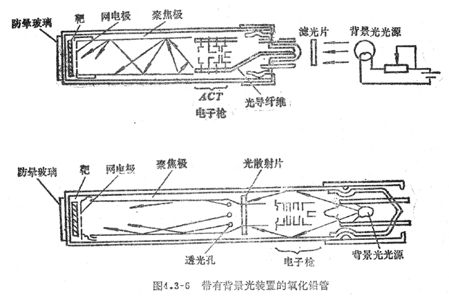

为了克服照度下的惰性,常用的方法是加入背景光,即向靶面投射一层均匀的光,人为的提高靶面电位,使电子束容易上靶,从而使余象得以消失。加入均匀的背景光,相当于增加了输出图象信号中的直流分量,这很容易从图象信号中去掉。
新型的氧化铅管中就带有加入背景光的装置,图4.3-6示出两种带有加入背景光装置的氧化铅管的结构。

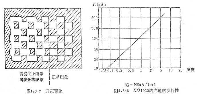

对应于高亮度的物体,氧化铅管的电容性则以另外一种表现出来。在高照度下,靶面内侧出现很高的电位。由于扫描电子束不足,一次扫描不能抹平这些高电位,结果,在每次扫描后都有一部分高电位残存下来,从而造成余象。另外,在靶面内侧,这些高亮度象素点的电位很高,将吸引周围的电子,其作用相当于高电位向外扩散。所以,从静止物体的图象来看,就会出现高度面积向外扩展、渗透的所谓“开花现象”,如图4.3-7所示。若为运动物体,则在高亮度部分的后面出现一条扩展的彩色拖尾,称为彗星尾。

当靶压为定值时,输出电流与靶面照度的关系曲线称为摄象管的光电转换特性。通常用
表示。PbO管的γ值为0.85~0.95,近似为1。所以其光电转换特性为一条45°的直线,如图4.3-8所示。由于这一特性,因而使得在彩色摄象机易于满足不同电平的彩色平衡。

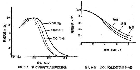

上式中,h为普朗克常数,C为光速,Eg为光电材料的禁带宽度。因PbO的Eg=2.0电子伏特,故λ=620nm。显然,对红色管来说是不够的(应为700nm)。为此在I层内掺入禁带宽度仅为0.4电子伏特的PbS使红管的截止波长λ得以扩展,这种摄象称红色增强管,如摄象管XQ1025R。
波长较短的蓝光,因受靶中N层的吸收,进入I层时已较弱。为了不致过多的影响灵敏度,蓝管的N层应做得较薄。
彩色摄色机对红(R)、绿(G)、蓝(B)三种管子的光谱特性有不同的要求,所以PbO管的R、G(L)、B管是专用的,在管脚都有注明,使用时应予注意。图4.3-9中示出红、绿、蓝三种PbO管的光谱特性。

摄象管对景物细节的光电转换能力称为管子的分解力。它不仅与光电靶的材料、结构有关,而且与扫描电子束的聚焦有关。通常用调整特性来表示电视摄象管的分解力。如果被摄图象为黑白线条,且每对线条的亮度变化幅度都一样,则管子输出信号幅度变化的相对值(或称调制深度)与线条对数(也就是黑条与白条数,或称线数)的关系曲线即为调制特性。调制特性也可以表示为调制深度与频率的关系曲线(625行扫描标准中,5MHz对应为400线)。图4.3-10为一组1英寸氧化铅管的调制特性曲线。图中曲线表明,随着频率或线数的增加,调制深度将降低。还可以看出,蓝管的调制大于绿管,红管为最低。因为,光电层对短波长的光吸收得快,这样波长最长的红光因吸收得最差,便扩散得厉害,散射造成了分解力的降低。

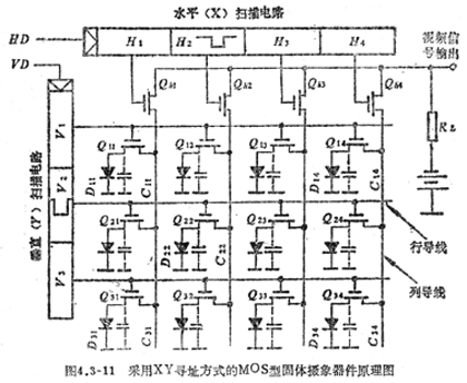

图4.3-11是采用了XY寻址方式的MOS型固体摄象器的原理图。其光电转换利用PN结光电效应。当光入射某个象素所对应的光敏二极管(例如D22)上,就在与其并联的微小电容(C22)上存贮电荷而形成信号电压。它的信号读取是采用XY寻址方式的。
图4.3-11所示器件具有3(V)×4(H)=12个象素,各MOS晶体管Qh1~Qh4、Q11~Q34在水平和垂直扫描电路的脉冲驱动下起着开关作用。假设Qh2和Q22导通,由于光射敏二极管D22而在电容C22上形成的信号电压,就与外电路负载RL和电源E接通,从而在负载RL上形成信号电流,即得到视频图象信号的输出。

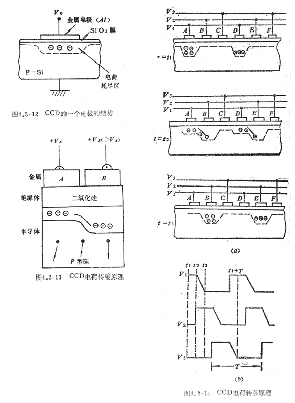

它们的工作机理相同。都是在金属-氧化物-半导体(MOS)技术上,通过存储和控制电荷运动而起作用的一种新型半导体器件,其基本结构包括半导体材料(如硅),氧化物(如SiO[Page]2)金属电极三层,图4.3-12示出CCD一个电极的基本结构。
假定采用的衬底是P型硅,也就时说,多数载流子是空穴,少数载流子是电子。当正偏压加到金属电极上时,空穴被推离半导体表面,形成多数载流子耗尽区。而在P型硅和SiO2界面上电子浓度增加,形成电子势阱,所加正偏压越大,推离空穴的作用就更加强烈,电子势阱越深。
2.电荷转移原理
图4.3-13中加在电极A上的电压产生一个表面电位,它可以改变半导体表面的类型。当在电极B上加一更大的电压时,则在电极B的下部就产生更深的位阱。于是,少数载流子就从A流到B,从而完成了电荷的转移。
利用CCD的电荷转移原理可以做成移位寄存器。现以三相CCD器件为例,图4.3-14(a)为三相二位CCD器件简图,仍用P型Si作衬底。六个电极排成一行,并分别接到V1、V2、V3三个时钟电压(如图4.3-14(b)所示)上。在t=t1为高电位,V2、V3均为低电位,加有V1电压的A和D两个电极下的势阱较深,少数载流子(电子)聚积在电极A和D下面的势阱中。在t2~t3期间,V1电位下降,V2为高电位,V3为低电位,电子A和D的势阱变浅,电极B和E下面的势阱变深,少数载流子向势阱B和E移动。当t=t3,V2为高电位,V1和V3为低电位,电荷转移结束,A和D势阱中少数载流子全部转移到B和E势阱中。周期性重复上述过程,就可以使A、B、C、D势阱的电荷包(少数载流子)转移到最后一个势阱F中,并通过CCD的输出结构(图4.3-14(a)中末画出来),输送到外部电路。

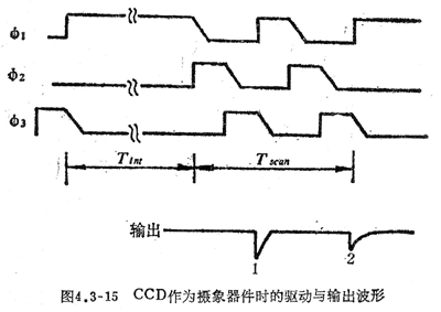

3.光电转换原理
图4.3-14所示器件用图4.3-15的一组时钟来驱动,就可作为摄象器使用。在Tint时间范围内,V1处于高电平,而V2和V3处于低电平,两个V1电极下产生了势阱。设想有一个幅图象照在器件上,在D电极附近是强光,而在A电极附近是弱光,只要落到器件上的光子下的势阱中。因为D电极附近的入射光较强,所以D电极下的势阱的收集的电子较多。在Tscan期间,电荷包被传输到输出端,给出图4.3-15中的输出信号,其大小与入射到器件相应位置上的光强度成正比。这就完成了光电转换。

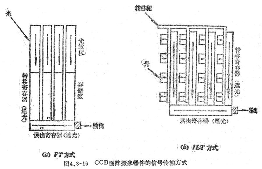

面阵CCD器件常采用帧转移(FT)和行间转移(LLT)两种方式来读出图象信息,如图4.3-16所用。

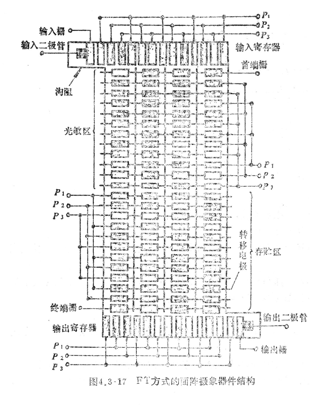

图(a)帧转移方式,其详细电路结构如图4.3-17所示。这种器件由象素数量相同的受光部(摄象区)和存贮以及水平移位寄存器和输出电路组成。在某一场周期内,对应光的输入在受光部所产生的信号电荷,用附加在三相电极上的交迭脉冲在场消隐期间内一一对应地平移到存贮部。在下一场正程期间,受光部又对下一场的光照产生的电荷进行积累。存贮部结构与受光部相同,它存贮上一场的图象信号,并在行消隐期间内,在其三相电极上,加上一个周期性的三相交迭行步进脉冲,使存贮区的信号每经过一行的时间,便向水平移位寄存器平移一行。水平移位寄存器也是三相操作,在行正程期间,它的三相电极上附加水平传送交迭脉冲,使一行的图象信号通过输出电路顺次输出。
该方式的优点是整个受光部进行光电转换,故灵敏度较高,并容易防止晕斑现象(Blooming),时钟电路也简单。但是,由于受光部和存贮部面积相同,故器件表面尺寸较大。
图4.3-16(b)为行转移方式CCD,这种方式的光敏单元彼此分开,有可能取得较高的空间频率响应。各个光敏单元的信号电荷,通过转移到不照光的垂直方向的转移位寄存器中。在行消隐期间,每个垂直转移寄存器顺次向水平移位寄存器转移一个光敏单元的电信号,在行扫描正程期间,水平移位寄存器将顺序输出一行的图象信号。[Page]
