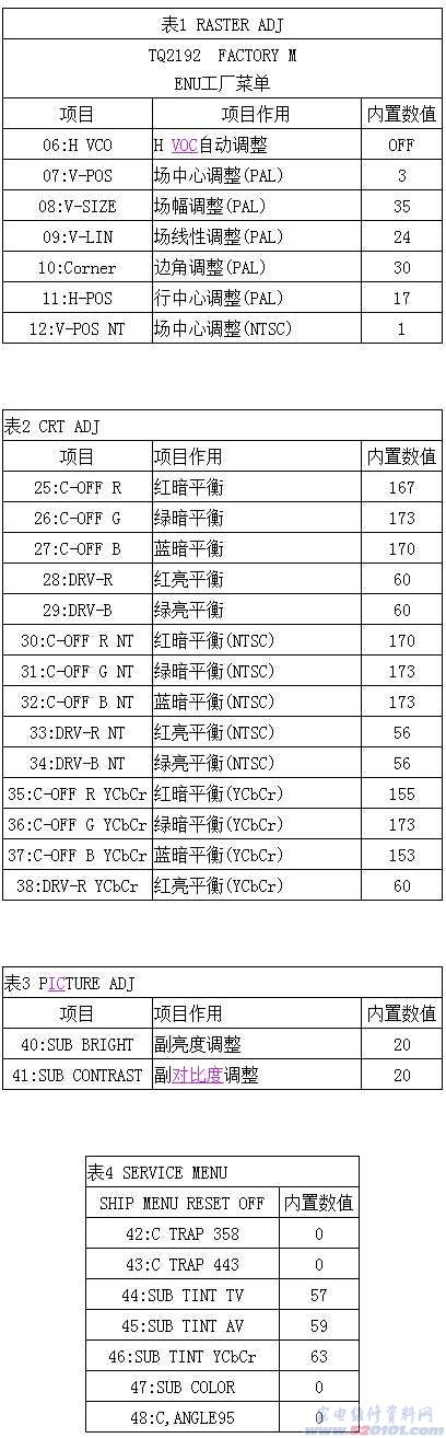

进入方式: 依次按下“菜单”+“2”+“5”+“8”+“0”键进入工厂调试菜单。
调节方法及数据: 按“频道+/-”键选择不同的菜单项目,按“音量+/-”键调整数据。
退出方式:按“菜单”键回到FACTORY MENU页,然后选择SHIPMENT RESET项,此时再按下“音量+”键,该项目屏显由“OFF”变换为“ON”,然后从“ON”又变为“OFF”,此时再按下“MENU”才是真正退出了工厂菜单。
如果没有退出工厂菜单,则本机将失去节能功能,无信号15分钟后不会自动关机。
