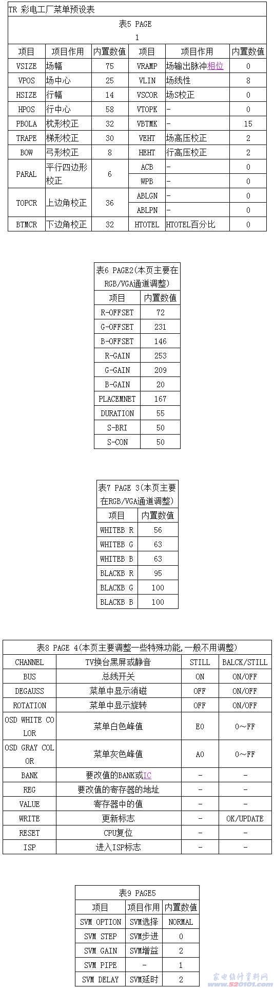

厦华TR3488彩电工厂总线进入和调试
2013-08-19
作者:中华维修整理
1754
所属机型:厦华TR3488彩电
进入方式 :进入工厂菜单可以使用厦华公司RC-C07遥控器进行,每次主电源开机后依次按键“AV”“2”-“5”-“8”-“0”,此时屏幕显示“F”,表示进入了工厂菜单.
调节方法及数据:按“静音”键翻菜单,按下“AV”键时关闭工厂菜单(但不是退出工厂菜单),再按“静音”键继续进入工厂菜单。按常看频道可以进行工厂设置。
退出方式:遥控关机可退出工厂维修菜单总线调整模式.
